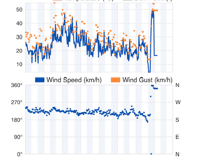

Nochmal zu dem Sensorausfall: Mit ein paar zusätzlichen Angaben, wie jetzt auf den Bildern zu sehen, kann man den Fehler eher bewerten. Die Spannung steht auf 100%. Daran kann es also nicht liegen. Wasser ist auch nicht zu bemerken und bisher war die Funkverbindung stabil, wie man an den durchgängigen Aufzeichnungen und dem plötzlichen Abbruch sehen kann. Da würde ich auch von einem Geräteausffall ausgehen. Wie froggit damit umgeht, dazu habe ich auch so meine Erfahrungen gemacht. Erstmal abwehren und Drohscenarien wie hohe Kosten bei unberechtigter Mängelanzeige (nach deren Meinung) aufbauen. Kein bisschen Hilfe und Entgegenkommen am Telefon! (siehe meinen Post zum Temperaturfühler) Wieviele solcher (teuren) Wetterstationen verkaufen die wohl. Wird sehr viel nicht sein. Und da könnte man den kleinen Kundenkreis mit vernünftiger Hilfe eigentlich ganz gut halten und evt. erweitern. Aber so nicht. Bei denen kaufe ich nichts mehr.

Ich will ehrlich sein, ich finde es schon merkwürdig, das bei dir jetzt zum wiederholten Male der WS80 innerhalb kürzester Zeit ausfällt. Ich würde eher sagen, da ist irgendwo ein anderes Problem. Ich meine, da kann mal ein "Montagsgerät" dabei sein, aber 3 oder 4 hintereinander ist dann doch schon sehr komisch.
Ich habe den WS80 jetzt seit April 2022 auf dem Dach, hier auf 1400m Höhe hatte ich schon Reif, Starkschneefall +Wind und teils kräftige Gewitter im Sommer mit teilweise Mengen von 2-3L innerhalb eines Intervalls des Regenmessers und gemessenen Sturmböen an einer Kaltfront. Das hat den Windmesser alles nicht interessiert. Ich habe ganz selten den Fall, das für eine kurze Zeit der Empfang weg ist, aber das ist auch das einzige. Ich habe vorher übrigens nichts zusätzlich am WS80 abgedichtet, einfach weil ich das was da war eigentlich als ausreichend betrachtet habe.

Die vielen Ausfälle des WS80 sehe ich auch als sehr ungewohnlich an, und würde wie Mike 97 vermuten, dass da ein anderes Problem vorliegt. Mein WS80 hat seit der Installation im April 2021 schon jedes Wetter mitgemacht und funktioniert noch zuverlässig. Das habe ich auch so erwartet, weil sich dort kein mechanisches Teil mehr kaputtdrehen kann. Auch verwende ich keine externe Stromversorgung, die ich auch als ursächlich für die Ausfälle mit einbeziehen würde. Induktionsspannungen in der langen Zuleitung z.B.. Aber das sind aus der Ferne alles nur Vermutungen. Ferndiagnosen sind immer schwer.
Zum 4. Mal hintereinander hätte ich den Sensor auch nicht mehr am selben Standort angebracht. Da hätte ich wenigstens mal einen anderen Standort gegengetestet.
Wenn der WS80 so eine schlechte Qualität hätte und in der Menge ausfallen würde, hätten wir hier und anderswo im Netzt schon viel mehr darüber gehört. Wenn ich da was nicht mitbekommen haben sollte, möge man mich berichtigen.
Und letztlich hat der mechanische Windsensor auch Elektronik drin, die ausfallen kann. Bin mal gespannt, ob der dann länger hält an dem Standort.

PS.: Ultraschall ist ja nichts anderes als eine angeregte Luftbewegung wie hörbarer Schall halt, nur mit höherer Frequenz. Vielleicht baut sich am alten Standort irgendwie eine Resonanz auf, die den Sensor stört. Nur eine Vermutung.

der letzte neue Sensor läuft bisher ohne zu murren. Sensor hab ich nochmal resettet mit eingelegten Batterien, Standort wurde geändert und das Kabel für die Heizung wurde deaktiviert. Es scheint zu funktionieren. Hier ist Sturm mit Regen und der Sensor erledigt brav seine Aufgabe. Habe mir noch einen DP 300 geholt zum vergleich, dieser ist aber noch nicht auf dem Dach. Dabei ist mir aufgefallen, das die WS1900 Konsole nur jede Minute zu WU sendet, während die HP1000 Konsole und der GW 1000 alle 16 Sekunden sendet. Einstellen kann man da ja nix, oder?
