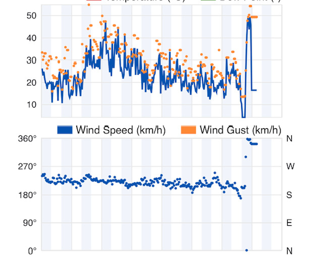

Nochmal zu dem Sensorausfall: Mit ein paar zusätzlichen Angaben, wie jetzt auf den Bildern zu sehen, kann man den Fehler eher bewerten. Die Spannung steht auf 100%. Daran kann es also nicht liegen. Wasser ist auch nicht zu bemerken und bisher war die Funkverbindung stabil, wie man an den durchgängigen Aufzeichnungen und dem plötzlichen Abbruch sehen kann. Da würde ich auch von einem Geräteausffall ausgehen. Wie froggit damit umgeht, dazu habe ich auch so meine Erfahrungen gemacht. Erstmal abwehren und Drohscenarien wie hohe Kosten bei unberechtigter Mängelanzeige (nach deren Meinung) aufbauen. Kein bisschen Hilfe und Entgegenkommen am Telefon! (siehe meinen Post zum Temperaturfühler) Wieviele solcher (teuren) Wetterstationen verkaufen die wohl. Wird sehr viel nicht sein. Und da könnte man den kleinen Kundenkreis mit vernünftiger Hilfe eigentlich ganz gut halten und evt. erweitern. Aber so nicht. Bei denen kaufe ich nichts mehr.
