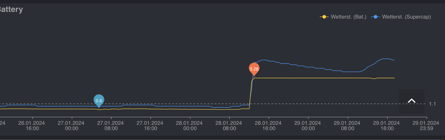

Weiter oben hatte ich ja geschrieben das ich die aktuelle Firmware auf dem WS 90 habe, das war ein Trugschluss, das Update war anscheinen fehlgeschlagen. Gestern habe ich dann noch mal das Update angestoßen und es lief sauber durch ecowitt.net meldet jetzt auch die aktuelle Firmware.
Seit dem Zeigt ecowitt.net trotzt niedriger Temperaturen auch die richtige Spannung an und nicht nur 0,6V bzw. 1V

Bei mir bleibt die Batterie konstant aber der Conny arbeitet ohne Netzteil wie er soll
- Bildschirmfoto vom 2024-01-29 19-49-25.png (27.97 KiB) 2743 mal betrachtet

der Anstieg bei mir in der Grafik zeigt den Augenblick des Firmware updates, jetzt sieht es so aus wie ich es erwartet habe
