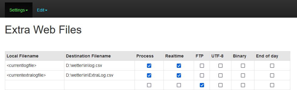

zum Monatsanfang hatte ich zuerst auch befürchtet, dass ich in CMX dann immer die CMX-Outputdateien neu benennen, oder den Aufruf von cmxmerge immer anpassen müsste. Das lässt sich aber elegant umgehen, in dem man in der Batchanweisung für cmxmerge folgendes einträgt:
Damit wird immer auf die aktellen CMX-Log-Dateien zugegriffen. Mit den gezeigten Einträgen lasse ich diese von CMX alle 5 Minuten in einen separaten Eingangsordner (In) kopieren aus dem heraus cmxmerge die Daten verarbeiten kann.

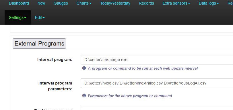

Hierzu wird in CMX entsprechend cmxmerge als Batchprogramm aufgerufen:
und fertig liegt die von WsWin überwachte Gesamtatei (LogAll.csv) im Ordner "Out" und WsWin holt sich die Daten dann dort ab, sofern der X-CSV Import korrekt konfiguriert ist.

Es gab da noch irgendwo eine kleine Gemeinheit in der zeitlichen Abfolge, daher wurde in v0.4 der Parameter -delay n fuer eine Pause von n Sekunden vor dem Merging eingefuehrt. Sollte es also in der zeitlichen Folge - etwa Datei ist noch nicht da obwohl CMXmerge bereits gestartet ist - irgendwelche Probleme geben, koennte dieser Parameter evtl. helfen.
Re: CMXmerge - Zusammenführen der CSV-Dateien von Cumulus MX (CMX) für WSWin und Excel etc.
Verfasst: 22 Jan 2022, 22:51
von LSchenk
Danke Oliver, hatte ich ganz vergessen.
Der Aufruf in CMX sieht dann so aus:
