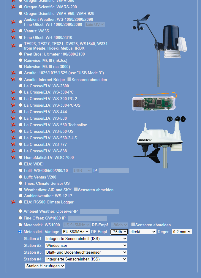

Hallo Jürgen,
vielen Dank für Deine Info. Ich habe mir einen Pi4 genommen und habe dort Meteobridge drauf installiert. Scheint auch alles zu funktionieren. Allerdings wird die Ausgabe der WsWin-Daten nicht unterstützt. Grund dafür ist die SD-Karte. Es muss unbedingt eine SLC-Karte verwendet werden. Auf der MeteoBridge-Seite habe ich eine Liste unterstützter SD-Karten gefunden. Scheinen aber echte Oldtimer-SD Karten zu sein. Irgendwann habe ich einen deutschen Anbieter gefunden, wo ich für rund 54€ (mit Versand) eine 2GB SLC-SD-Karte bekommen konnte. Mal schauen wie lange die Lieferung dauert und hoffentlich hält die auch lange durch. Schade das die Software nicht weiterentwickelt wird. Das man solch exotische SD-Karten benötigt, um alle Funktionen nutzen zu können, finde ich weniger schick.

Hallo allerseits,
der Fahrplan steht. Der kleine Pi4 wird der Meteobridge-Pi. Da das ganze über LAN läuft, kann ich den so positionieren, dass der Meteostick besten Empfang hat. Der Pi4 bekommt die bestellte SLC-Micro-SD-Karte, auf welcher ich die Meteobridge-Firmware aufspiele. Der Meteobridge-Pi soll Tages- Wochen- und Monatsdiagramme generieren (ich bin Fan dieser interaktiven Diagramme, wo man mit der Maus durchs Diagramm fahren kann und am Mauszeiger die Werte angezeigt bekommt) und gibt zudem die Messwerte an WsWin weiter. WsWin wird auf einem kleinen MiniPC laufen. An WsWin schätze ich, die ausgiebigen Statistiken, Vergleiche mit langjährigen Mittelwerten und allem. Und... mit WsWin hält endlich wieder ein ordentliches Daten-Archivierungssystem einzug. Ich werde schauen, dass ich meine langjährigen Daten ab 2014, seit ich auf meine selbstgebastelte Raspberry-Lösung umgestiegen bin, ebenfalls in WsWin importieren kann. Dann hätte ich Wetterdaten ab 2003. Und zu guter Letzt habe ich bereits ein wenig mit Lazarus herum experimentiert. Damit ist es ein Leichtes, über die serielle Schnittstelle die aktuellen Wetterdaten an meinen Mikrokontroller zu schicken, der diese dann WS2000-konform an die vorhandenen Ws2200/Ws2500 Displays sendet. Ein entsprechendes "custom.txt" Export-Script für WsWin ist schnell geschrieben. Dann können die Sensoren der alten WS2200/WS2500 endlich abgebaut werden.

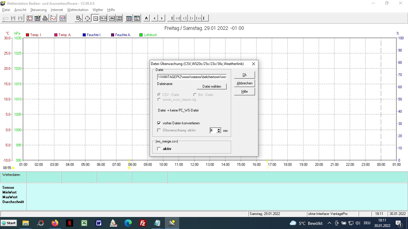

Ich hab jetzt mal unter WeeWx mir ein Script gebastelt, welches die aktuellen Wetterdaten als CSV-Datei ablegt. Die generierte CSV-Datei habe ich mal im Anhang angefügt. Allerdings akzeptiert WsWin diese Datei nicht für die Dateiüberwachung. Ich kann den Haken bei "Überwachung aktiv" nicht setzen. Die Option ist ausgegraut und kann daher nicht angeklickt werden. Der Haken bei "ohne Interface" ist gesetzt.
- Screenshot.jpg (222.69 KiB) 2439 mal betrachtet
