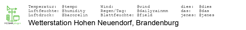

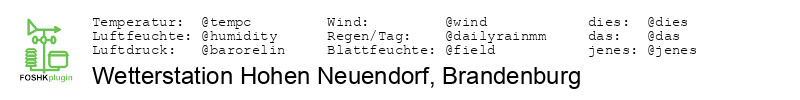

Und ich habe Deine Problematik als Trigger genutzt, einen schon laenger existierenden potentiellen Feature-Wunsch fuer FOSHKplugin etwas naeher zu betrachten. Mit der gelernten Technik (ich habe das heute auch zum ersten Mal gemacht) bin ich also in der Lage, einen Banner mit nutzerdefinierten Werten der Wetterstation zu erzeugen. Den koennte man dann theoretisch irgendwo auf einer Homepage oder als Footer in einem Forum nutzen. Oder aber als Overlay zu irgendwelchen Webcam-Bildern:
Natuerlich muessten die @Felder noch mit den echten Werten ersetzt werden. Aber im Groben habe ich jetzt eine Idee, wie ich das realisieren koennte.
Logo und Farben sind vom Nutzer definierbar. Wie auch der Inhalt der einzelnen Zeilen und Spalten.
Und es geht natuerlich auch transparent:
