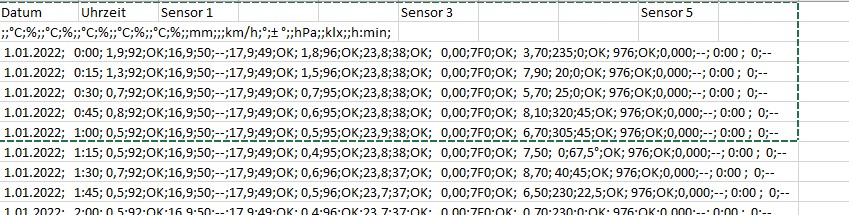

Beitrag von LE-Wetter »
Ganz so einfach geht es nicht.
Das Konvertieren war so nicht möglich. Die CSV die man erstellen kann sieht so aus
Screenshot 2022-11-24 184204.jpg (115.31 KiB) 1609 mal betrachtet
Da sind so viele okay Zeichen, das habe ich noch nicht gesehen. Es ließ sich aber eine X-CSV erstellen und nun kommt das Kuriose - es werden immer nur die Werte eines Tages von 00:00 BIS 00:45 gespeichert und dann der nächste Tag

Nein Herbiy,
diese Datei, von der wir hier sprechen, wird eben nicht konvertiert. Grund dafür sichelich, dass diese Daten mit der Uralt-Version 3.1... ausgelesen wurden. Die Struktur der CSV zeigt auch eindeutig warum. Was ich mir vorstellen könnte, dass man mit extrem viel Aufwand die CSV komplett umbaut und dann eine brauchbare x-csv daraus bastelt. Meinen ersten Versuch dazu habe ich ja beschrieben, dass nur die ersten vier Werte eines jeden Tages eingelesen wurden und zudem noch andere Probleme auftraten.
