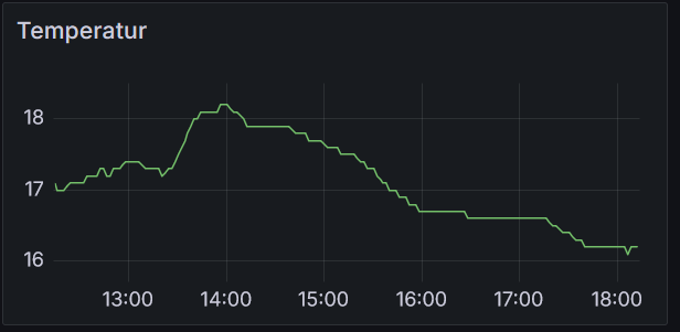

Dank der unermüdlichen Hilfe von Oliver sind jetzt auch bei mir Daten vorhanden. :-Su
Ein erstes Panel konnte ich mit Grafana auch schon erstellen:
Ich finde allerdings die Oberfläche von Grafana sehr unübersichtlich. Für das Panel habe ich fast 30 Minuten gebraucht, trotz Tutorials im Netz. :?
Ich setze das foshkplugin jetzt für die Bannererstellung, Homeassistant und die influxdb (Backup der Wetterdaten) ein. :thumbup:

GlaBa hat geschrieben: 10 Sep 2024, 18:51 Dank der unermüdlichen Hilfe von Oliver sind jetzt auch bei mir Daten vorhanden. :-Su
Wenn man das ganze erst verstanden hat, kann man sehr viel tolle Sachen daraus machen :mrgreen:
