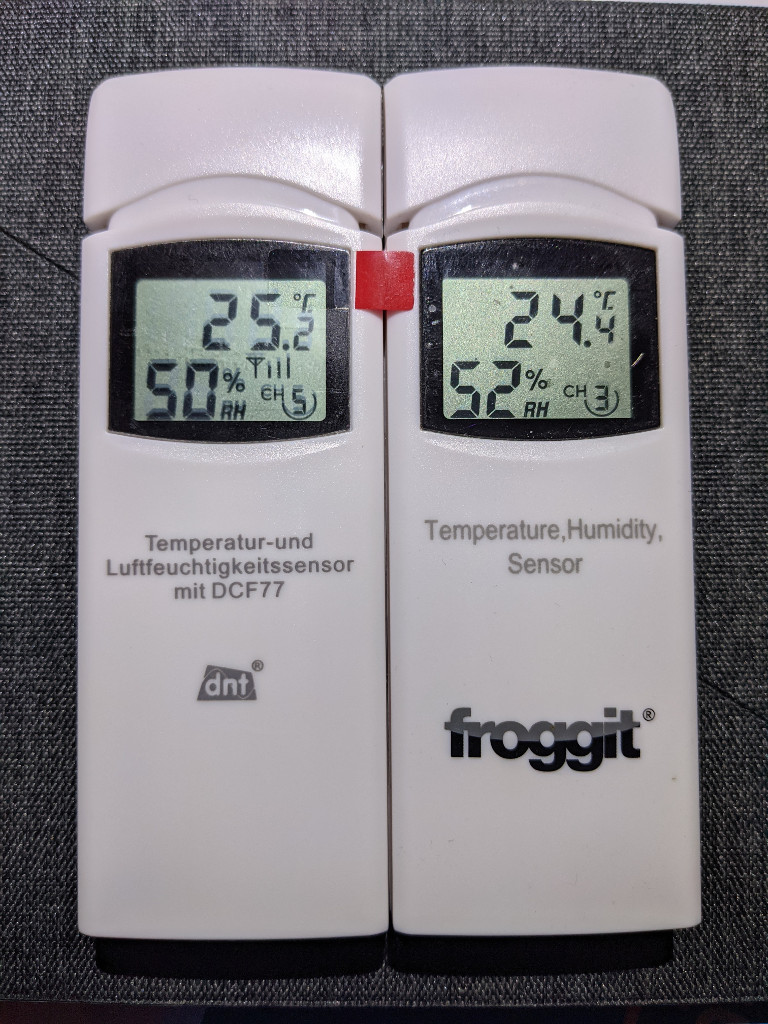

Das WIKI habe ich soweit aber schon aktualisiert.
Das Handbuch meint uebrigens dazu:
Der Sensor selbst weiss aber offenbar, ob er das DCF77-Signal korrekt empfangen hat. Es zeigt das entsprechende Till im Sensor-Display.
Die unterschiedlichen Werte haben sich inzwischen angeglichen: T: 24,7/24,7 H: 51/53.
Vielleicht werde ich das Ding auch mal aufschrauben und das Innenleben gegen einen "normalen" WH31 vergleichen.
Der WH31 mit DCF77 (DNT000005) ist heute hier angekommen und erledigt seine Arbeit wie die anderen Zusatzsensoren auch. Er wird problemlos von allen hier im Einsatz befindlichen Konsolen erkannt.Ich bestelle mal so ein dnt-Teil.
Per SDR (rtl_433) wird dieser Sensor exakt so wie alle anderen WH31 angezeigt - es gibt keinen Hinweis auf irgendwelche DCF-Daten:Nach der Inbetriebnahme sendet der Funksensor nach 30 s das erste Wettertelegramm an die Basisstation. Danach beginnt er einen Empfangsversuch, um den Zeitdatensender DCF77 zu empfangen. Ist der Empfang erfolgreich, erscheint die Empfangsanzeige Till im Sensor-Display. Der Sensor sendet die Zeitdaten an die Basisstation. Diese quittiert den Empfang mit dem Symbol (9). Ist innerhalb von 3 min kein Empfang möglich, wird die Suche abgebrochen und alle 6 h wiederholt.
