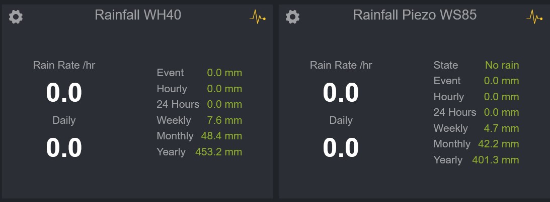

Gyvate hat geschrieben: 29 Jul 2025, 15:11 es werden damit dem SD-Karten Archiv drei weitere Messgrößen hinzugefügt und die YYYYMMZ.csv Datei-Kopfzeile (Header)erweitert:
- 24h rain und Piezo 24h rain werden nach rain rate und piezo rain rate eingefügt
- windDir_10min_avg wird hinter Wind Direction eingefügt
Damit wird eine neue 202507Z.csv Datei angelegt, sobald das Firmwareupgrade stattgefunden hat.
Die 24h Regenwerte werden seit Kurzem jetzt auch in der Android App und auf der Webseite im Grafen angezeigt. Nicht aber als Wert in der "Kachel" des Regensensors.
Ebenso wird bei WN31 Sensoren seit Kurzem im Grafen die Taupunkttemperatur zusätzlich angezeigt.
Beides wird im Grafen nicht historisch rückwirkend berechnet, sondern erscheint wohl ab dem Zeitpunkt, zu welchem das Feature deployt wurde.
