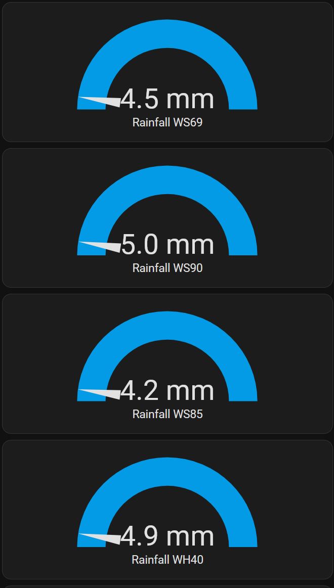

das ist doch zu erwarten, bis ein WH40 etwas anzeigt, müssen ja erst mal 100 ml/m2 gefallen sein.
Der WS90 meldet den ersten Tropfen. Und zeigt dann 0,1 mm, obwohl es noch gar nicht so viel sind.
Da sind einfach die ersten 0,1 mm übertrieben. Aber das ist in diesem Niedrigbereich, dazu bei geringen Mengen, mit dieser Technologie sehr schwer in der Griff zu bekommen.
Da hat es ein Kipplöffel viel einfacher - dem ist es egal, wieviel wann woher kommt. Wenn der Löffel voll ist, kippt er.
Der Niedrigbereich ist die Crux beim haptischen/piezo Regensensor.
Ein Beispiel von heute:
