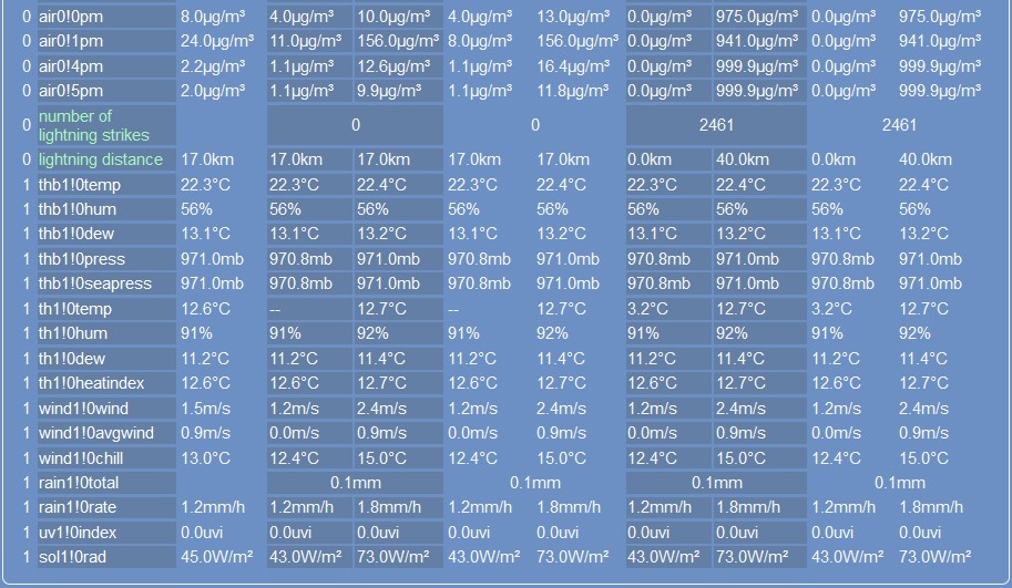

Also, meine MB Pro empfängt Deine Konsolendaten einwandfrei - siehe Anlage - Station 1
Schlussfolgerung - es ist ein lokales Netzwerkproblem bei Dir ....
irgendetwas verbietet Deiner Konsole mit Deinem RaspPi zu kommunizieren.
Vielleicht mal mit WireShark, so Du dieses Programm hast, prüfen, was die Konsole im Netzwerk macht/machen darf ...
