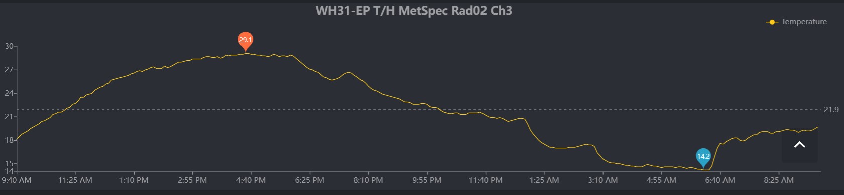

Um den Unterschied zwischen einem WH32 und einem WH32-EP zu sehen, schau Dir mal das Folgende an:
https://www.ecowitt.net/home/index?id=39131
Beide, der WH32 (normal) und ein WH31-EP (Extra precision, der gleichen Sensor wie in einem WH32-EP), sitzen in einem (demselben)Profi-Schirm (MetSpec Rad02, nicht ganz so top wie mein Barani Meteoshield Pro, aber trotzdem sehr gut).
Die Unterschiede sind relativ gering. Die unterschiedliche Skalierung der Y-Achse beachten.
- WH32-vs-WH31-EP-20220516-2.jpg (53.54 KiB) 1529 mal betrachtet

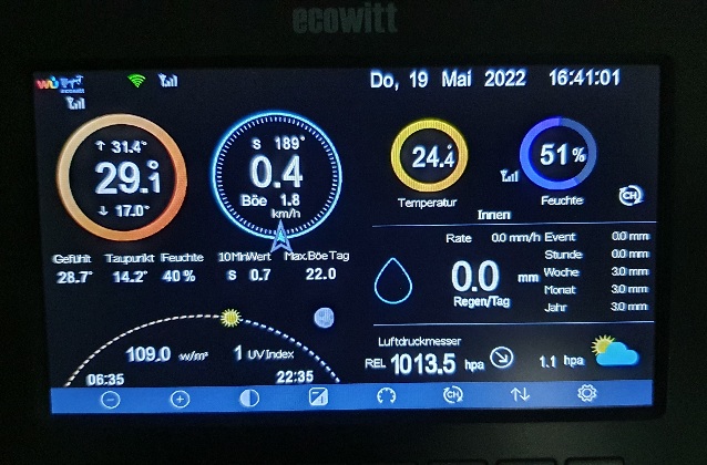

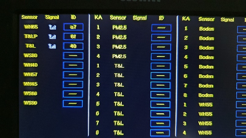

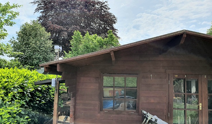

So der extern Sensor WH32 mit Dorstmann Hütte ist da. Und schon überprüft und angebaut. Erst dachte ich dass der Sensor 2Gead daneben liegt, da im Haus die Überprüfung so aussah. Aber Draußen im Gehäuse, ergab nur eine Differenz von 0,2 Grad zum Kali. Sensor. Mich wundert das die Hex. ID alle anders sind wie im Wiki. Nach dem ich aber ihn einfach suchen lassen habe fand er ihn gleich und siehe da die Werte standen gleich im Display. Meine Frage, kann man die Werte vom 7in1 Sensor noch irgendwo sehen?
Ich versuche mal ein paar Bilder mit ran zu hängen.
Der Anbau der Sensoren ist noch nicht endgültig.
Was meint ihr, die Stange so lang, dass es gerade über den First geht? Und den Temp. Sensor da lassen? Auf Wunsch kann ich ja die Tage nal ein Bild vom gesamten Garten machen. Jedenfalls die Front der Hütte zeigt Richtung Norden.
Danke und liebe Grüße Jens

Wenn der WH32 aktiv ist, d.h. in der Konsole registiriert ist, zeigt die Konsole nur die T/H-Werte des WH32 an. Alle anderen Werte sind vom 7-in-1 Array (WH65/WS69).Messknecht hat geschrieben: 19 Mai 2022, 17:01 Meine Frage, kann man die Werte vom 7in1 Sensor noch irgendwo sehen?
Um die T/H-Werte des WH65/WS69 zu sehen, bräuchte man eine weitere Konsole, bei der der WH32 nicht registriert wurde - z.B. ein GW1100 (Froggit DP1500) oder einen WH2650 (Froggit WH26ßßPro WiFi). Natürlich würde auch eine WS2320/WH4000SE oder WH2910/WH3000SE Konsole die Werte lesen können. Die wären halt nur wesentlich teurer.
Und natürlich sind die Sensor-IDs vom Beispiel verschieden. Jeder Sensor hat im Prinzip seine eigene Sensor-ID. Ein zwei Byte Hexadezimalwert ergibt 256 Möglichkeiten. Daher kann natürlich die SensorID eines Sensors gleichen Typs weltweit öfter vorkommen.
