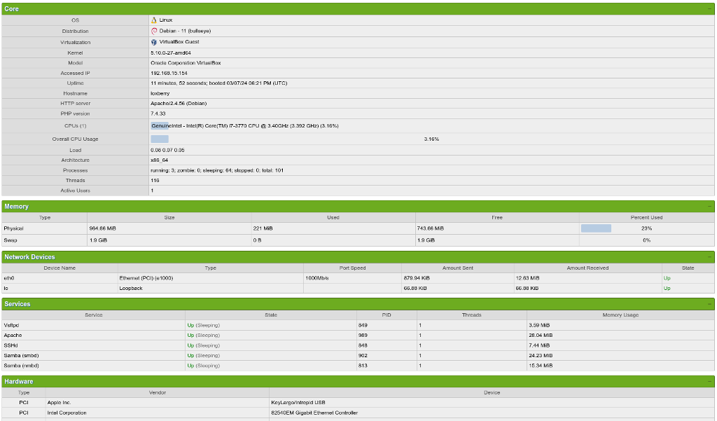

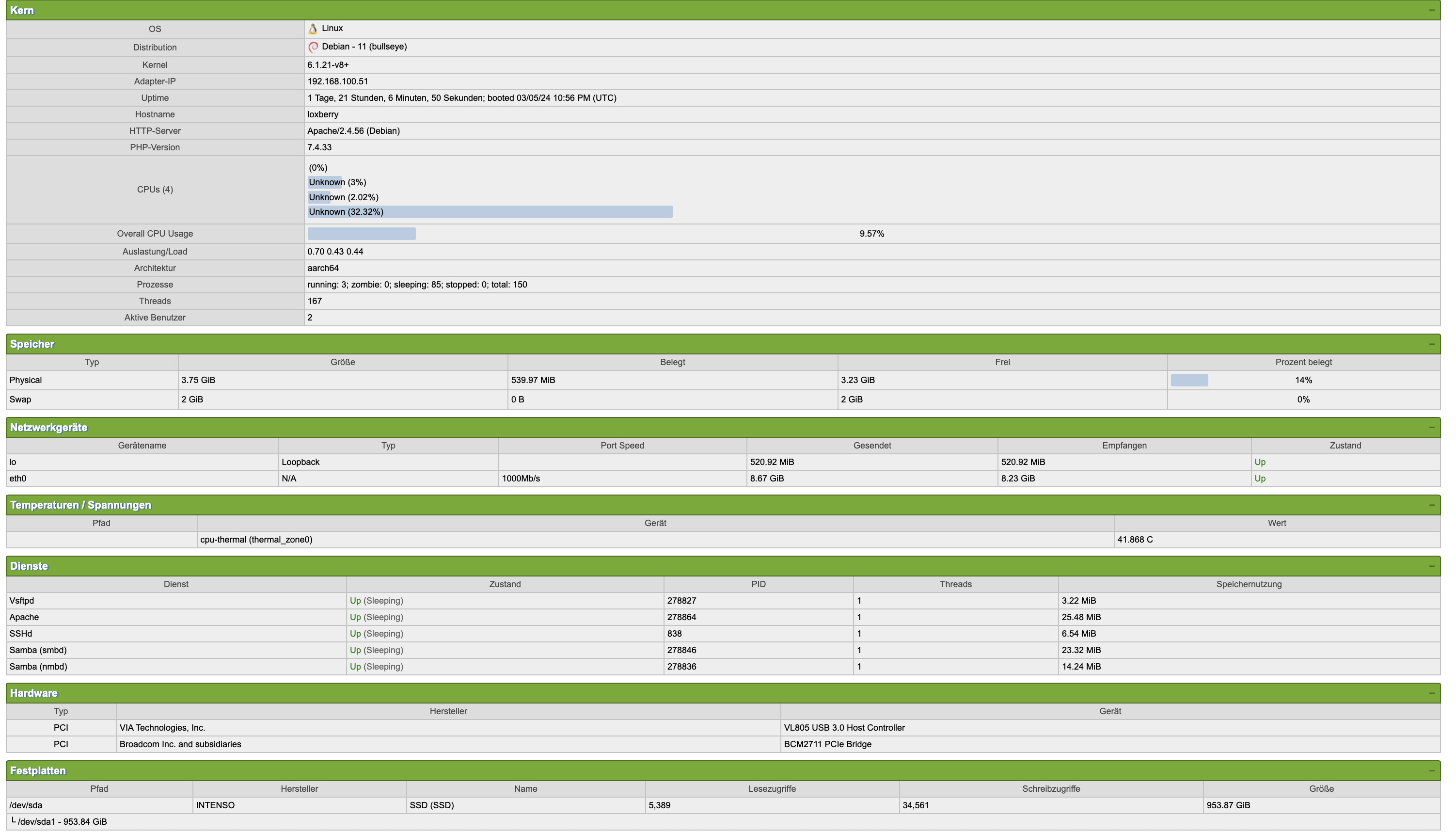

loxberry@loxberry:~ $ ls -lah /opt/loxberry/webfrontend/html/system/scripts/jquery
total 704K
drwxrwxr-x 5 loxberry loxberry 4.0K May  2  2023 .
drwxrwxr-x 5 loxberry loxberry 4.0K May  2  2023 ..
drwxrwxr-x 2 loxberry loxberry 4.0K May  2  2023 css
-rw-rw-r-- 1 loxberry loxberry  95K May  2  2023 jquery-1.12.4.min.js
-rw-rw-r-- 1 loxberry loxberry  92K May  2  2023 jquery-1.8.2.min.js
-rw-rw-r-- 1 loxberry loxberry 196K May  2  2023 jquery.mobile-1.4.5.min.js
-rw-rw-r-- 1 loxberry loxberry 231K May  2  2023 jquery.mobile-1.4.5.min.map
-rw-rw-r-- 1 loxberry loxberry  68K May  2  2023 jquery.mobile.structure-1.4.5.min.css
drwxrwxr-x 2 loxberry loxberry 4.0K May  2  2023 js
drwxrwxr-x 3 loxberry loxberry 4.0K May  2  2023 themes
loxberry@loxberry:~ $ ls -lah /opt/loxberry/webfrontend/html/system/scripts/jquery/themes/main/loxberry.css
-rw-rw-r-- 1 loxberry loxberry 26K May  2  2023 /opt/loxberry/webfrontend/html/system/scripts/jquery/themes/main/loxberry.css
loxberry@loxberry:~ $ ls -lah /opt/loxberry/webfrontend/html/system/scripts/jquery/themes/main/jquery.mobile.icons.min.css
-rw-rw-r-- 1 loxberry loxberry 125K May  2  2023 /opt/loxberry/webfrontend/html/system/scripts/jquery/themes/main/jquery.mobile.icons.min.css
loxberry@loxberry:~ $ ls -lah /opt/loxberry/webfrontend/html/system/scripts/jquery/jquery.mobile.structure-1.4.5.min.css
-rw-rw-r-- 1 loxberry loxberry 68K May  2  2023 /opt/loxberry/webfrontend/html/system/scripts/jquery/jquery.mobile.structure-1.4.5.min.css
loxberry@loxberry:~ $ ls -lah /opt/loxberry/webfrontend/html/system/css/main.css
-rw-rw-r-- 1 loxberry loxberry 13K May  2  2023 /opt/loxberry/webfrontend/html/system/css/main.css
Fallen Dir irgendwelche Unterschiede auf? Hast Du probiert, das FOSHKplugin zu deinstallieren und von hier erneut zu installieren?
Mir gehen gerade etwas die Ideen aus ...

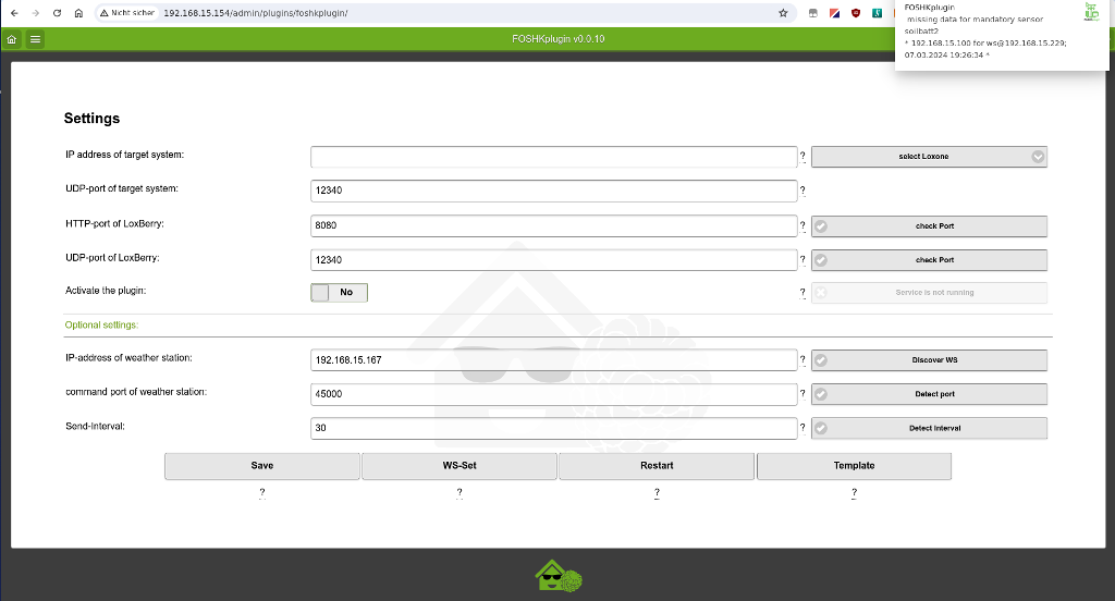

ja diese Date habe ich verwendet ich habe es 2 x probiert, ich versuche es eben noch mal.
jetzt habe ich eine Fehlermeldung bekommen.
wenn ich auf der Shell python-pillow installieren will, bekomme ich die Info das es schon installiert ist
OK: Python influxdb-client installed successfully.
Looking in indexes: https://pypi.org/simple, https://www.piwheels.org/simple
Requirement already satisfied: Pillow in /usr/local/lib/python3.9/dist-packages (10.2.0)
yes: standard output: Broken pipe
 WARNING: Python Pillow installation failed! The plugin will not work without.
 WARNING: Giving up.
19:55:57.006 CRITICAL: Script/Command fails. Installation cannot be continued.

Die installation von 0.0.9 lief fehlerfrei durch, sieht aber genauso verrissen aus
upgrade auf 0.0.10 lief dann auch fehlerfrei durch, Anzeige auch noch so wie gestern.
ich habe noch mal nachgeschaut alle Python3 Module sind installiert

Teilerfolg. Dein eigentilches Problem ist aber noch immer unklar. Sorry!
Ich habe jetzt einen komplett neuen LoxBerry mit dem heutigen DietPi-Installationsfile aufgesetzt und den LoxBerry 3 installiert.
Anschliessend problemlos FOSHKplugin installiert, getestet und alles sieht so aus, wie es aussehen soll.
Ich kann das Problem mit den fehlenden JQuery-Komponenten also noch immer nicht nachvollziehen.
Leider!
Dann habe ich FOSHKplugin deinstalliert und versucht, es erneut zu installieren. Wie bei Dir brach die Installation dann bei der Installation von Pillow ab. Ich hatte dazu schonmal eine Fehlermeldung - konnte da aber kein Problem erkennen und auch dieses Problem hier nicht nachstellen.
Jetzt aber hatte ich dreimal den gleichen Fehler bei unterschiedlichen Nutzern und musste taetig werden.
Dieses Problem konnte ich finden und beheben - es gab da offenbar eine Aenderung der PIP-Paketverwaltung, weswegen die Abfrage, ob Pillow installiert wurde, immer fehlschlug, sofern es bereits installiert war. Bisher wurde Pillow als "Pillow" zurueckgegeben - jetzt ploetzlich heisst die Bibliothek im pip3 list ploetzlich pillow (mit kleinem Anfangsbuchstaben). Da muss man erstmal drauf kommen!
Jetzt - mit der neuen Installationsdatei sollte man FOSHKplugin beliebig haeufig (wieder) installieren koennen.
Zu Deinem eigentlichen "kosmetischen" Problem:
Das Problem ist, das das CSS fuer die Plugin-Seite nicht geladen wird. Daher ist das Styling der erzeugten Plugin-Seite (Farben, Schriftarten, Buttons) nicht wie erwartet. Die Funktionalitaet von FOSHKplugin ist davon aber gaenzlich unberuehrt - die LoxBerry-Oberflaeche dient tatsaechlich nur zur leichteren Konfiguration.
Warum dies bei Dir (und bei mir nicht!) geschieht, weiss ich noch nicht. Ein Unterschied ist, dass ich hier statt auf Hardware in eine VM installiere. Das bedeutet, das wir unterschiedliche dietPi-Installationsquellen nutzen (ich: DietPi_NativePC-BIOS-x86_64-Bookworm_Installer.iso.xz). Auffaellig ist jedenfalls die doch deutlich unterschiedliche Kernelversion.
Um da jetzt weiter zu kommen:
Da dies hier offenbar ein Einzelfall ist, muessen wir die restlichen Leser nicht damit belaestigen. Machen wir also bitte per PM weiter.
Schick mir mal bitte per PM eine Liste der von Dir installierten Loxberry-Plugins. Idealerweise mit der Installationsreihenfolge (wenn Du Dich da noch erinnern kannst).
