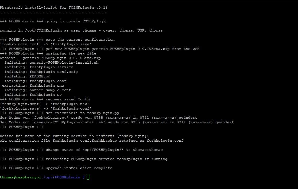

Hi Oliver,
habe das ZIP File in den FOSHKplugin Ordner gelegt unda danach das Plugin gestoppt. Daraufhin habe ich das update mit diesem Aufruf gestartet.
sudo -u Benutzername ./generic-FOSHKplugin-install.sh -upgrade generic-FOSHKplugin-0.0.10Beta.zip
habe nun nochmal ein repair drüber laufen lassen. Es scheint funktionert zu haben. Erstmal Danke für den Support :thumbup:

Wie gesagt, ein manueller Download ist nicht noetig. Auch das Stoppen des Dienstes ist nicht erforderlich - er wird automatisch durch den Update-Prozess neugestartet. Beide Punkte zu tun ist aber nicht falsch. Es muss auch so klappen.
Was gibst Du denn als Benutzername an?
Wenn Du nicht ganz sicher bist, welchen Benutzernamen Du da eigentlich angeben sollst, mach mal bitte ein ls -lah im entsprechenden Verzeichnis.
Der Eigentuemer der foshkplugin.py ist der Benutzername, den man beim Update eingeben sollte.
Ist der Owner root reicht ein einfaches:
sudo ./generic-FOSHKplugin-install.sh -upgrade generic-FOSHKplugin-0.0.10Beta.zip

Der Benutzername ist schon korrekt. Das Update hat nun geklappt.

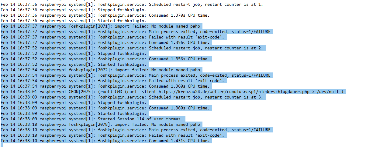

habe nun auch wieder seit dem Update das Problem das das Plugin nicht mehr startet.
Hier die Syslog. Evtl hast Du eine Idee ? Update und repair mit Deinem beschriebenen Aufruf gestartet.
sudo -u username ./generic-FOSHKplugin-install.sh -upgrade generic-FOSHKplugin-0.0.10Beta.zip
sudo -u username ./generic-FOSHKplugin-install.sh -repair
Als Benutzernamen natürlch meinen verwendet
Raspberry mehrmals neu gebootet und auch versucht das Plugin per Hand zu restarten.
sudo service foshkplugin restart. Alle sohne Erfolg. Beim letzten Upadte hat es funktioniert nachdem ich das repair habe drüber laufen lassen. Diesmal leider nicht
Log nach dem restart

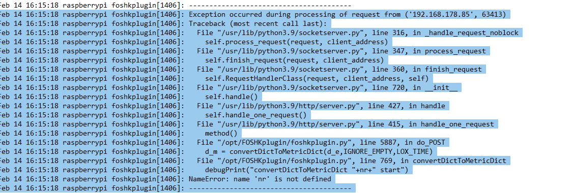

Das Problem ist, dass (aus mir unklaren Gruenden) die fuer den Betrieb erforderliche Python-Bibliothek paho fehlt.
Der NameError ist unschoen (und unnoetig!) aber nicht schlimm.
Schwerwiegend (im Sinne von kann nicht gestartet werden) ist das Fehlen von paho.
Welches OS setzt Du ein? Ist das Debian 12?

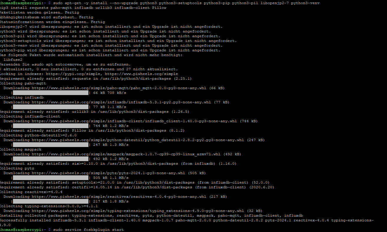

Du kannst das aber auch mal manuell anstossen - vielleicht sehen wir da eine Fehlermeldung:
sudo apt-get -y install --no-upgrade python3 python3-setuptools python3-pip python3-pil libopenjp2-7 python3-venv
pip3 install requests paho-mqtt influxdb urllib3 influxdb-client Pillow

Beitrag von exxes »
Alles etwas verhext. Raspbian 11 läuft im Moment. Also ich habe das nun mal von Hand angestossen. Siehe screenshots. leider läuft das Plugin nach dem Start imer noch nicht.

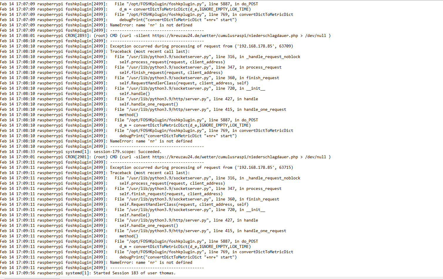

Woraus schliesst Du denn, dass das Programm nicht laeuft?
Die NameError sind zwar unschoen - hindern aber nicht den Start oder Betrieb von FOSHKplugin. Ich habe das ZIP auf dem Server aktualisiert - somit sollte (nach neuerlicher Update-Prozedur) dieser Fehler behoben sein.
Was zeigt denn die Seite http://ipaddressofFOSHKpluginhost:8080 an?
Wird da was angezeigt?
