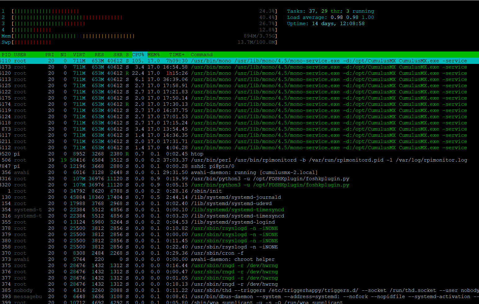

So sieht im Moment der Taskmanager aus:

Druecke im htop bitte mal den Buchstaben M (gross). Dann sollte die Sortierung nach Speicherverbrauch erfolgen.
Dann laesst Du diese htop-Sesion einfach offen und pruefst immer mal wieder, ob sich in den Top-3 etwas aendert.
Idealerweise auch 47-48 Stunden nach dem CMX-Neustart ...
BTW: Ich habe hier genau EINEN task namens mono ...
Waechst bei Dir die Anzahl an mono-Instanzen?
Mach mal bitte ein
sudo ps ax|grep mono|grep -v grep|wc -l
Und wiederhole den Befehl im Lauf von 48 Stunden hin und wieder.
Die Anzahl an mono-Instanzen sollte eigentlich konstant mit 1 angezeigt werden.

In Deinem beigefuegten Bild zaehle ich aber 15 (!) Instanzen von mono/CMX. Wenn tatsaechlich die Anzahl der Instanzen mit der Zeit waechst ist das Verhalten (Speichermangel) nachvollziehbar.
Dann musst Du "nur noch" herauskriegen, wie und warum der Dienst immer wieder zusaetzlich gestartet wird, obwohl er doch schon laeuft ...

Im Moment sieht htop so aus:

offenbar sind die im htop angezeigten mono's nicht wirklich Instanzen, sondern Threads. Aber die Anzahl wächst. Im letzten Bild zähle ich schon 22 (oder so) - auf jeden Fall mehr als die 15 im Bild von gestern Abend.
Das heißt dann aber auch, dass die zusätzliche Zeile (die müsste unter Service eingetragen werden) nichts bringen dürfte.
Die Zeile mit dem wc -l gibt weiterhin 1 aus?
Eine wachsende Anzahl von Threads bedeutet, dass CMX irgendwelche Aufgaben turnusmäßig ausführt, die aber nicht fertig werden.
Fällt Dir in diesem Zusammenhang etwas ein?
Auf Github gab es im Maerz eine aehnliche Anfrage. Ich gehe bei Dir aber davon aus, dass CMX aktuell ist?
