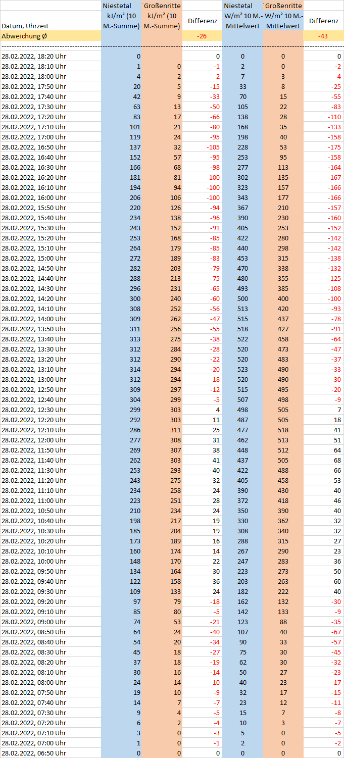

Heute war endlich mal ein komplett wolkenloser Tag hier, also beste Voraussetzungen, mal den Abgleich für GS +UVI auszuwerten.
Um es besser mit dem offiziellen Wert in kJ/m² vergleichen zu können, habe ich jeweils die Minutenwerte in W/m² *60 sec./1000 genommen und daraus eine 10-Minuten-Summe in kJ/m² errechnet, welche direkt mit der Referenzstation verglichen werden kann.
Einige interesante Erkenntnisse kamen dabei für mich zu Tage.
Meine Auswerrtung habe ich als GIF angeangen, das es mir zu blöd war die Tabelle in CODE zu formatieren.
Zuerst fällt mal auf, das die Werte schon recht gut bei den maximalen Werten passen. Allerdings ist ein zeitlich anderer Verlauf erkennbar. Ab 12:40 kehrt sich die Abweichung ins Negative, da die Werte in Niestetal ihre Maxima erst zwischen 13:20 und 13:40 haben. Nach Heavens-above.com war max. Sonnenhöhe hier heute um 12:35, was zu meinen Werten etwas besser passt. Vielleicht muss ich den Sensor noch wenige Grad justieren.
Warum aber die Maxima in Niestetal so deutlich nach Sonnenhöchststand sind, kann ich mir nicht erklären. Wären es meine Werte, würde ich eine falsche Ausrichtung des Sensors vermuten. Vielleicht hat ja hier auch jemand mehr Erfahrung zu dieser Technik, oder gerade auch generell zu der Erfassung dieses Parameters.
Hier ist für mich auch noch die Frage, ob der Wert der bei KMW für 11 Uhr angegeben wird, eigentlich nach WMO für 10:50 gelten müsste. Ich weiß aber nicht, ob die das in der Tabelle schon entsprechend verschoben haben, oder nicht. Weiß jemand etwas diesbezüglich?
Die hier nierigeren Werte morgens sind durch Bäume/Sträucher im SO begründet, welche aber ab ca. 9:30 keine Rolle mehr spielen. Ab dann laufen die Werte hier ja auch voraus.
Die hier deutlich schneller abflachenden Werte am Nachmittag kann ich mir eigentlich nur durch die Bauart des Sensors erklären. (Dies zeigt sich ja Wenn auch die Oberseite leicht gewölbt ist, kommt dann bei den jetzt insgesamt noch niedrigeren Sonnenständen das Licht einfach wesentlich flacher auf den Sensor. Die Profi-Pyranometer sind daher wohl von der Baurt auch deutlich mehr nach oben gewölbt, (~Halbkugel), so dass auch bei flachem Sonnenstand mehr Energie den Sensor erreichen kann.
Das wäre eine Erklärung für mich.
Die Messung hier erfolgte bei Faktor 0,97. Da meine Maxima etwas niederiger lagen, werde ich Faktor wieder auf den Wert 0,98 hochsetzen und dann mal schauen wie die Maxima dann an einem vergleichbaren Tag aussehen.
Insgesamt bleibt für mich das Bild, dass die Globalstrahlungsmessung allein bauartbedingt schwerlich mit diesem Sensor besser zu erfassen ist. Ich denke aber, für die Preis-Leistung kann man damit leben.
Zum UVI:
Dieser ging hier um 9:30 auf 1, lt. BfS auch so gegen ~9:25 und am Nachmittag gegen 15:50 wieder auf Null, was eigentlich sehr gut passt. Der Übergang von 1>2 gegen 11 Uhr hier (BfS 11:35), past nicht ganz so gut, retour gegen 14:10 ebenso (BfS 13:35). Da werde ich den Faktor nochmals von 0,46 auf 0,45 senken.
BfS siehe UVI Kassel (Schauenburg)
Ich hoffe ihr könnt es nachvollziehen, Hinweise und Anregungen sind gern willkommen.
Gruß Lutz

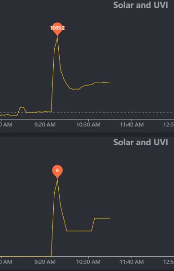

Hallo allseits,
ich hatte heute um 09:43 Uhr einen sehr auffälligen und kurzzeitigen Maximalwert bei der Solarstrahlung (und beim UVI). Das war vorgestern (nicht ganz so auffällig um 10:02 Uhr schon mal. Hat das schon mal jemand bei sich auch beobachtet? Und woran könnte das liegen, möglicherweise eine Spiegelung, die Sonnenlicht gebündelt auf den Sensor projiziert? Ich kann mir aber nicht erklären, von wo bei dem Sonnenstand und der Uhrzeit eine solche Spiegelung herkommen könnte.
Hier mal ein Screenshot:
- Ausschlag.JPG (19.52 KiB) 2523 mal betrachtet
- Beiträge: 4713
Re: HP1000SE: UV-Index und Strahlungsintensität
Ein Wassertropfen (Tau), der sich beim langsamen Verdunsten und Verkleinern, ggf. mit Wind, so bewegte, dass er kurzzeitig die Einstrahlung beeinflusste ...
Kommt vor.
Kommt vor.
