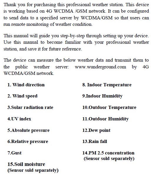

Nur eins noch zu meiner autarken Außenstation:
Nachdem im Array WH65 ja kein Sensor für den Luftdruck vorhanden ist, muss noch ein Einzelsensor her. Der einzige, der dafür lt. Kompatibiltätsliste in Frage kommt ist der WH32B.
Liege ich da richtig?
Dann hätte ich auch den Luftdruck in den Datensätzen.
Nachdem dann auch der Innensensor WH32B außen ist, müssten theoretisch die Werte für T/H für innen und außen nahezu ident sein - oder?
Den WH32B müsste ich jedenfalls irgendwie nässegeschützt unterbringen.
Überhaupt muss ich mir eh noch überlegen, wo ich die übrige Technik nässegeschützt unterbringen werde.
Diese da wären:
- Solarpanel
- 3G/4G Gateway
- Solar-Laderegler
- Pufferakku
- WH32B
Eine kleine Wetterhütte wäre wohl das beste (und auch schön anzusehen in meinen Augen).
Mal sehen, ob ich mir sowas irgendwo gebraucht besorgen kann.
Oder selber bauen....
Alois

ja und nein - die WS6006 Konsole, die Du ja, wenn ich richtig erinnere, bestellt hast, hat einen eingebauten Barometer, liefert also die Luftdruckwerte. (5,6,8,9 siehe Anlage, kommen von der Konsole). Wenn Du eine andere displaylose Konsole vor Ort (zunächst) benutzen willst, hat der GW1000/DP1500 das eingebaut, der WH2650/WH2600Pro/sbs-ws-600 Konsole/Gateway nicht, dort kommt ein WH32B mit
ja
ja
Diese da wären:
- Solarpanel
- 3G/4G Gateway
- Solar-Laderegler
- Pufferakku
- WH32B
nun ja, das Solarpanel sollte schon selbst wetterbeständig sein.
Alois
das wäre eine Option - eine funktionelle Wetterhütte, wie auch immer Du die gestaltest
