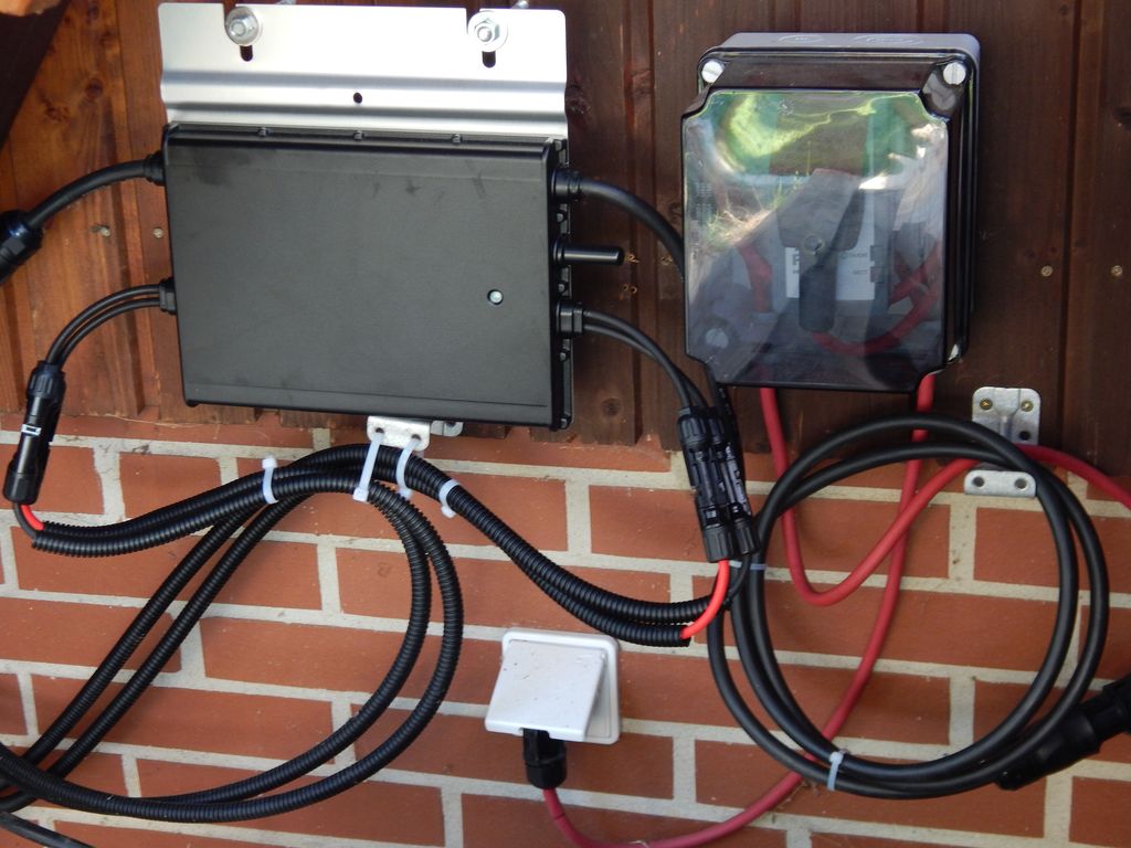

Ich habe jetzt einen neuen Wechselrichter, Hoymiles HM-600.
mfg
Michael
mfg
Michael

Moin Michael,ms28 hat geschrieben: 31 Aug 2022, 19:48 Hallo
mfg
Michael
warum das?

Hallo
Ist stehe da seit einiger Zeit mit einem andern BK Besitzer im Kontakt und habe gesehen, das es doch besser ist die Maximale Ausbeute zu nutzen.
Der Alte WR hatte in max ca. 488W und der neue 609W.
Auf 10 oder mehr Jahre kann ich da doch mehr nutzen.
Und für den alten WR habe ich fast den Neupreis bekommen, also war der Mehraufwand nicht so hoch.
Entweder jetzt tauschen oder so weiter betreiben, sonst lohnt es sich nicht.
mfg
Michael
mfg
Michael

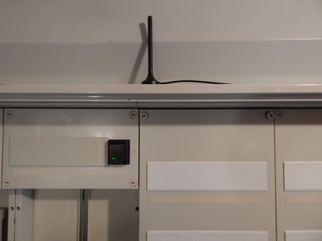

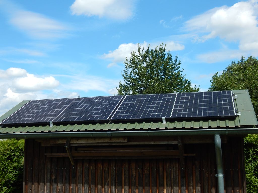

Es gibt mal was neues.
Ich habe jetzt 2 Panels nachgerüstet 2 x 435W Trina ( + die alten 2 x 340W Aleo 3 Jahe alt )
Zusammen jetzt 1550W.
1 Anker Solarbank 2 E1600 Pro mit 1600Wh und einen zusätzlichen Speicher mit 1600Wh.
Also 3200 Wh. 10% davon sind Reserve.
Zusätzlich noch einen Smart Meter in die Verteilung. Ohne diesen hätte ich das nicht gemacht.
Für mich ist das die Optimale Lösung.
Ja, das wird lange dauern bis sich das rechnet, ist mir aber egal.
Ich sehe das auch ein bisschen als Hobby.
Im Juli hat die Anlage 157KWh erzeugt und 36KWh wurden eingespeist / Verlust.
mfg
2 x 435W Trina Solar und das Smart Meter
mfg

Ich habe eine Zendure-Lösung für meine 1.400 W Panels im Einsatz mit einer 1,92 kWh Batterie. (Zendure SolarFlow 1200).
Könnte ich auf ca. 8 kWh aufrüsten, lohnt sich aber bei meiner Lage nicht; die 2 kWh reichen völlig.
Maximaler Eintrag bisher: 5 kWh - i.d.R. zwischen 2,5 und 4,2 kWh jetzt im Hochsommer bei (scheinbar) wolkenlosem Himmel.
Seither geht nichts mehr verloren. Intelligente Steuerung mit verschiedenen Programmen.
Die Abgabe an den Wechselrichter ist auf die Grundlast beschränkt. Die gesammelte Energie wird nach Sonnenuntergang gleichmässig eingespeist. Clevere Hardware mit App.
Anker und Green Solar haben jetzt auch mit vernünftigen Lösungen für Batteriespeicher nachgezogen.
Bin mit meiner Zendure SolarFlow 1200 und HMS-800-2T (Hoymiles Wechselrichter) Lösung sehr zufrieden.
Deine 3.200 Wh gelten allerdings nach dem neuen Solarpaket 1 nicht mehr als Steckersolaranlage (umgangssprachlich: Balkonkraftwerk) . Da ist die Grenze 2.000 Wh soweit ich weiß.
3.200 Wh sind schon eine "normale" PV-Anlage und kein Balkonkraftwerk mehr.
Gesetz zur Änderung des Erneuerbare-Energien-Gesetzes und weiterer energiewirtschaftsrechtlicher Vorschriften zur Steigerung des Ausbaus photovoltaischer Energieerzeugung vom 8. Mai 2024
§8 Abs. 5a:
„(5a) Ein Steckersolargerät oder mehrere Steckersolargeräte mit einer installierten Leistung von
insgesamt bis zu 2 Kilowatt und einer Wechselrichterleistung von insgesamt bis zu 800 Voltampere, die
hinter der Entnahmestelle eines Letztverbrauchers betrieben werden und der unentgeltlichen Abnahme
zugeordnet werden, können unter Einhaltung der für die Ausführung eines Netzanschlusses maßgeblichen
Regelungen angeschlossen werden. Registrierungspflichten nach der Marktstammdatenregisterverordnung
bleiben unberührt; zusätzliche gegenüber dem Netzbetreiber abzugebende Meldungen von Anlagen nach
Satz 1 können nicht verlangt werden.
