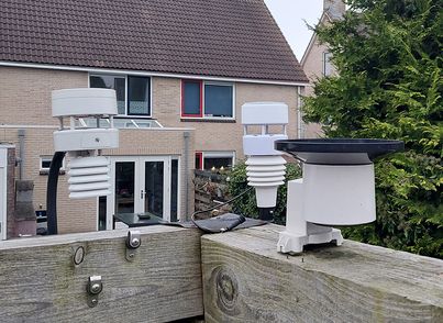

Nachstehend das Setup für die Messwerte, auf die @olicat hinweist. Auch ist die Positionierung der Sensoren nach meinem Empfinden suboptimal - für Wind ggf. ja, für Regen zu hoch, für Temperatur, zu hoch, und der dazugehörige WH32, auf den verwiesen wird, ist nicht zu sehen.
Bei obiger Anordnung wird z.B. der WH40 bei stärkerem Regen wahrscheinlich Einträge durch Abspritzen von der WS90 erhalten und die WH40 Messwerte verfälschen.

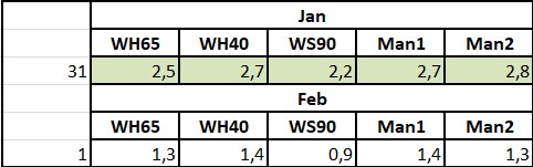

Ich nehme im Übrigen auch am ß-Test für die GW2001 (Wittboy, GW2000 Konsole + WS90 7-in-1 Kombisensor)teil und beschränke mich dabei allerdings zunächst auf Regenmessungen. Darauf ist meine Sensoranordnung ausgerichtet. WS90 + WH40 in gleicher Höhe - 1,5 m Abstand.
Dazu kommen mein WH65 Sensor und zwei manuelle Regenmesser (TFA).
Für die gibt es tägliche Tabelleneintrage - Beispiel: Die Kurven und Daten aller meiner Sensor-Messungen kann man auf Ecowitt.net einsehen, aber deren Vergleichbarkeit jenseits der Regensensoren ist für die Bewertung des WS90 Kombisensors, so wie sie da sind, fragwürdig.

Es ist ein Kombisensor, der sich mit dem WH65 bzw. WS69 messen muss. Ggf. auch mit dem WS80 in Kombination mit einem WH40 oder dem WS68.
Dieser Kombisensor gehoert moeglichst weit nach oben - zumindest fuer halbwegs vernuenftige Windmessungen.
Regen, Temperatur, Luftfeuchte und Licht lassen sich meiner Meinung nach durchaus auch in dieser Hoehe halbwegs vernuenftig messen.
Er hat auf identischer Hoehe sowohl den WS90 als auch den WS80 und einen WH40 montiert.
Fuer einen Vergleichstest finde ich genau diese Auswahl und Anordnung der Sensoren absolut richtig und haette es auch nicht anders gemacht (ich haette aber auch keinen WS80 zum Vergleich).
Vielleicht haette ich versucht, die Sensoren, in einem Dreieck mit jeweils 1m Abstand zu montieren. Aber diese Moeglichkeit ist vielleicht nicht gegeben.
Das Regentropfen vom WS90 zum WH40 rueberspritzen ist moeglich. Es kann aber auch einfach der verkuerzte Betrachtungswinkel im Foto sein (wir hatten diesen Fall ja kuerzlich auch bei einer anderen Installation
Ich gehe aber davon aus, das sich der Tester auch diesbezueglich Gedanken gemacht hat.
Wobei diese Tropfen dann ja auch beim WS90 gezaehlt werden muessten. So wie ich die aktuelle Grafik sehe, zeigt der WS90 jedoch eine deutlich geringere Regenmenge an.
Wo der WH32 montiert ist, ist aber tatsaechlich unklar. Aber ich rechne da bei den Messwerten fuer Temperatur und Luftfeuchte nicht mit grossen Unterschieden zur bisherigen Loesung etwa im WH65.

Vielen Dank fuer Deine Tabelle der Regenwerte. Die Werte decken sich mit meinem bisherigen Empfinden, das der WS90 zu wenig Regen registriert.

Wie gesagt, das primäre Ziel des Beta-Test ist das Verhalten bei Regen.
Und für Regen ist dieses Setup zu hoch, für Wind zu niedrig. Und der Abstand ...
(Von den seitlichen Abspritzern, die vom haptischen Regensensor nicht erfasst werden noch abgesehen - doppelte Verfälschung)

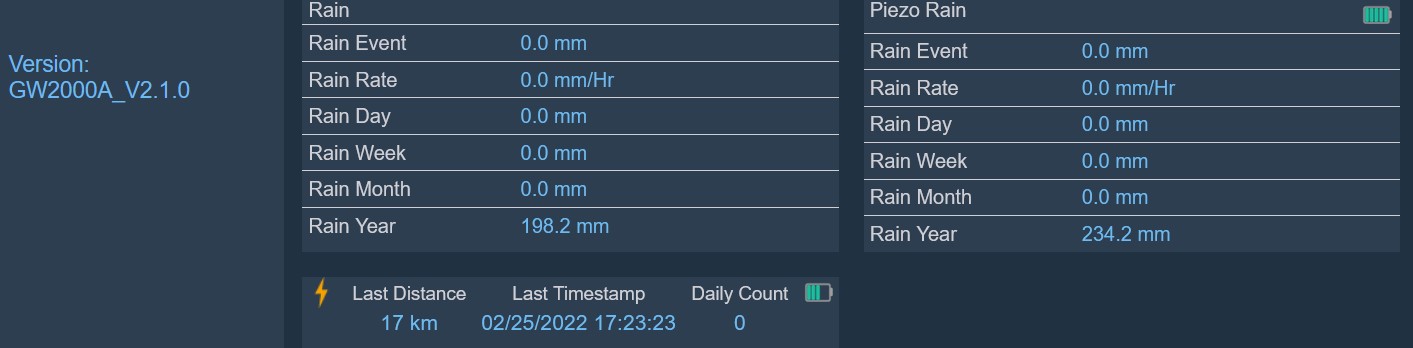

Mit der neuen Firmware 2.1.0 kann die GW2000 Konsole (Gateway, Hub) sowohl die mit dem haptischen Regenmesser ("Piezo") des WS90 Kombisensors gemessene Regenmenge als auch die mit einem WH40 (DP80) Regenmesser gemessene Regenmenge synoptisch darstellen, sowohl im WebUI als auch im ecowitt.net Dashboard (Cockpit).
Voraussetzung: WH40 vorhanden
und in der GW2000 Konsole angemeldet.
