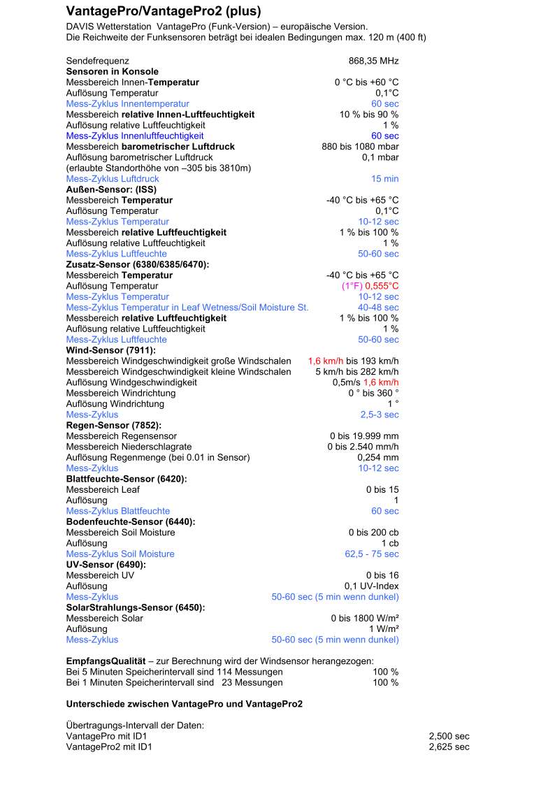

Ich hänge Euch mal die kompletten Technischen Daten einer VantagePro/VantagePro2 hier an:
