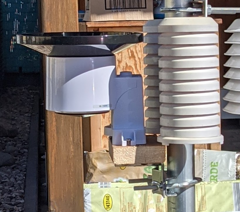

Die Befestigung des WH40 ist tatsächlich dafür ausgelegt, als Einzelsensor ganz oben am Ende des Rohrs zu hängen.
Bei mir passte das nicht und ich habe es daher anders gelöst. Diese Lösung ist nicht uneingeschränkti zu empfehlen - ich nutze sie aber trotzdem und kann Dir evtl. als Ideengeber dienen.
Siehe Bild.
Es handelt sich um einen Mastfuss und ein kleines Holzbrett auf dem der WH40 montiert ist.

Vielen Dank für Deine Infos.
Leider habe ich nur eine Metallstange (Durchmesser 5cm) und eine Metallstange (Durchmesser 2,5cm) zur Verfügung.
An der 5cm Stange ist der Regensensor der Davis Vantage befestigt, auf der 2,5cm Stange steckt der Wittboy.
Wobei der Wittboy im Moment nur provisorisch plaziert ist.
Da bin ich mit meinem Latein am Ende.
Edit
Nehme eine Balkonhalterung für Satelliten-Schüssel, damit habe ich eine Lösung gefunden.
