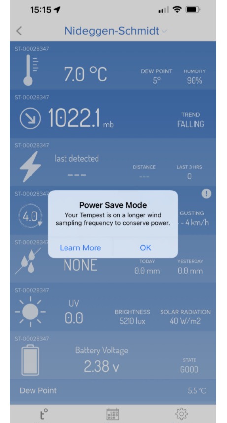

Derweil hat die Tempest mir freundlich gesagt, das sie keinen Saft mehr hat und so den Wind nicht mehr alle 3 Sekunden loggt, sondern nur noch jede Minute, bis der Akku wieder was geladen ist, aber ohne Sonne :-Su kann das noch was dauern. :lol:
