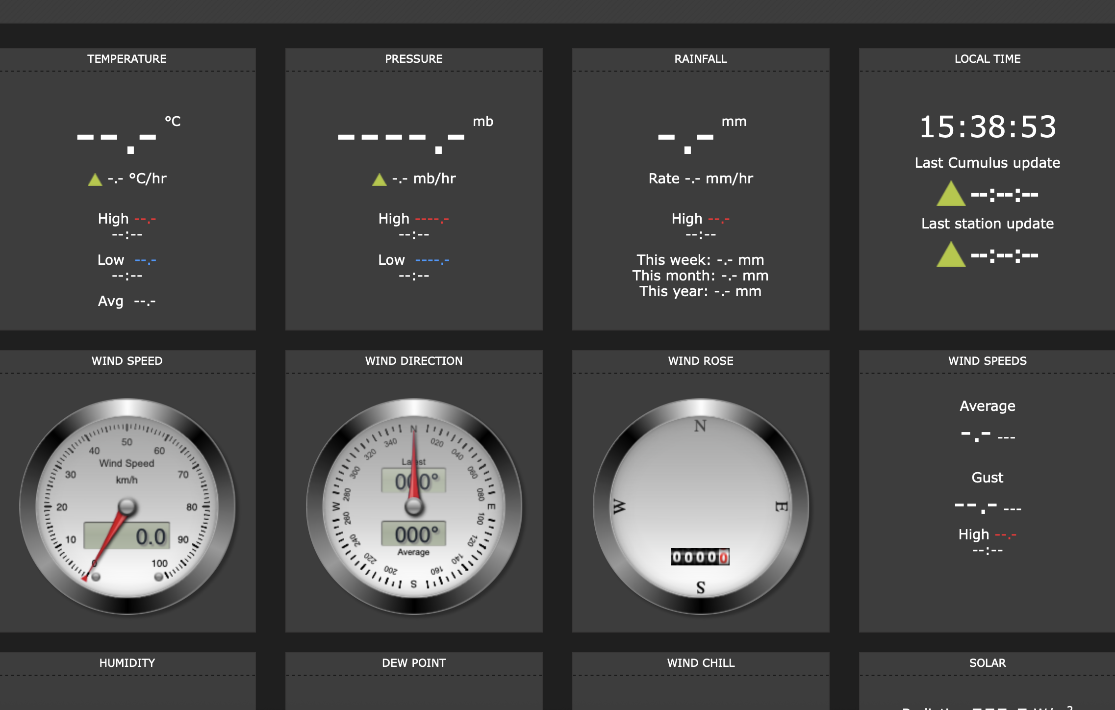

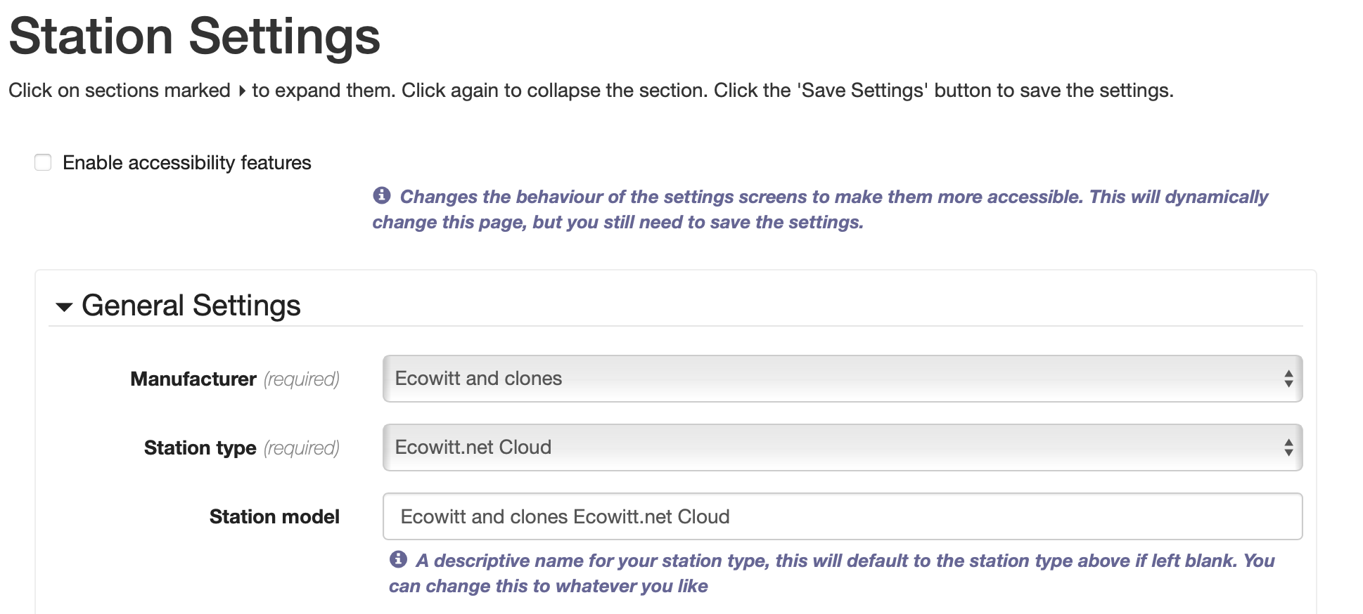

Re: GW3000 zeichnet keine Daten mehr auf SD-Karte wenn das Internet ausfällt
@ Gyvate
Danke viel mals
Soweit gekommen
Muss scheinbar nur noch meine Station einstellen aber wie? Da ist rede von ein Neustart, was heist das, einfach die website erneut starten hat nichts ergeben! Muss wieder erneut alle commando's im Terminal machen? Gibt es keine shortcuts die man irgendwo einstellen kann um auf Dauer das Cumulus MX immer erneut zu starten? Habe schon etwas eingegeben aber funst nicht!?
BTW sieht das UI cool aus
Ja ich weis ich muss studieren, aber so kurz davor, ich bin jetzt zu aufgeregt
Danke viel mals
Soweit gekommen
