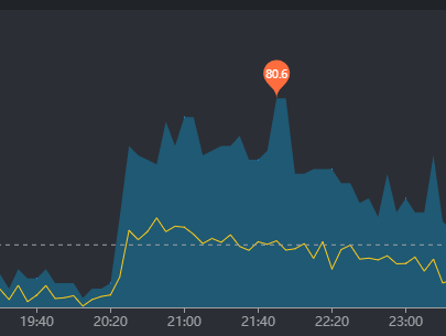

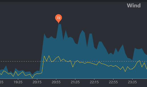

Man sieht ganz offensichtlich, dass in der Stunde vor dem fraglichen Ereignis der Windsensor gestört war. Der erste Wert, der anders ist, als im Bereich der Störung, ist dann die fragliche Orkanböe, danach kommt nichts Vergleichbares? Sehr unwahrscheinlich, wenn es keine sonstigen Beobachtungen gibt, die auf eine solche Böe, mit durchaus enormen Zerstörungspotential, hinweisen.
Einzelne Bäume sind bei mir in der Gegend auch gefallen, wir hatten Böen um die 80.
Wobei sich WS90 und WS68, die unmittelbar nebeneinander montiert sich, da auch nicht ganz einig sind:
