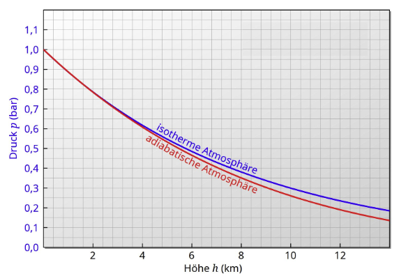

Weil die klassische Barometrische Höhenformel ja davon ausgeht, dass sich die Temperatur mit der Höhe nicht ändert, würde man die Erweiterte Barometrische Höhenformel brauchen, dann wäre zumindest der (trockenadiabatische) Temperaturgradient erfasst. Ob das wirklich nötig ist? Für Höhen ü.NN bis 2-3 km unterscheiden sich Ergebnisse der beiden Formeln kaum!
Auch dann gehen beide Formeln aber immer noch davon aus, dass die Atmosphäre trocken ist. Prinzipiell könnte man also zur Erfassung der Luftdichte auch noch die Luftfeuchte einbeziehen. Damit wäre der "feuchtadiabatische Temperaturgradient" zu ermitteln. In der Standardatmosphäre wären das 0,65 °C pro 100m, den Wert kann man ja in manchen Rechnern angeben. Ob eine Berechnung mit Luftfeuchte bzw. der Luftdichte für PWS Sinn macht? Man darf zweifeln. Ich denke, die Annahme einer Standardatmosphäre wäre hier wohl ausreichend.
Die Temperatur (T) kann man auch immer mit (T + [T-12h]) / 2 angeben, wenn gewünscht. Für die genannten Formeln muss das nicht sein.
Aber: wem sage ich das alles?
Kurzform:
Wahrscheinlich wäre es schon völlig ausreichend, die Erweitere Barometrische Höhenformel in Konsolen/Gateways einzubauen. Genauer braucht das wohl nicht zu sein.
