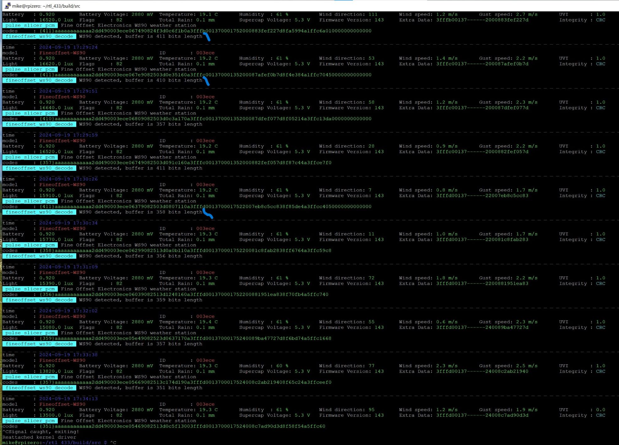

Ich habe mich nochmals schlau gemacht - der Schalter sitzt im Bit #5 (also 5. Bit von rechts) in Byte #17 (Zählen beginnt bei 1), also gemäß rtl_433 Schablone in R0. R3 und R4 enthalten den Zählerwert (also total rain seit letztem Factory Reset bzw. Zähler > 65.535). R0-R2 ist "technischer" Inhalt, nicht direkt einem meterologischen Messwert zugeordnet, also meteorologisch uninteressant.

Wenn nicht alle Bytes im Datenpaket entschlüsselt wurden, konnte man (und hier in erster Linie ICH) nicht wissen, was in den mit UU gekennzeichneten Bytes und den R0, R1, R2 an Informationen enthalten sind. Meine Mutmaßung war, dass die Anzahl der Impulse (oder Impulse pro Zeiteinheit) des Piezo übermittelt werden. Daraus könnte (kann) das Gateway / die Konsole dann den Regenbeginn determinieren und alles Andere berechnen. Natürlich alles nur Vermutungen. Bis dato waren die Fakten ("start rain" ist in Bit #5 im Byte R0) jedenfalls mir nicht bekannt. Nun hast du ja zur Klärung maßgeblich beigetragen. Dafür ein Dankeschön.
Das hilft mir schon mal weiter, dann brauche ich den WS90 nicht zu demontieren. In den "Extra Data" ist nämlich ganz schön Dynamik drin!

Um die Theorie auch empirisch zu belegen, habe ich den WS90 mit der Sprühflasche benetzt.
Ergebnis:
rtl_433-WS90-v1.4.3 verb outp 6.jpg (453.32 KiB) 1124 mal betrachtet

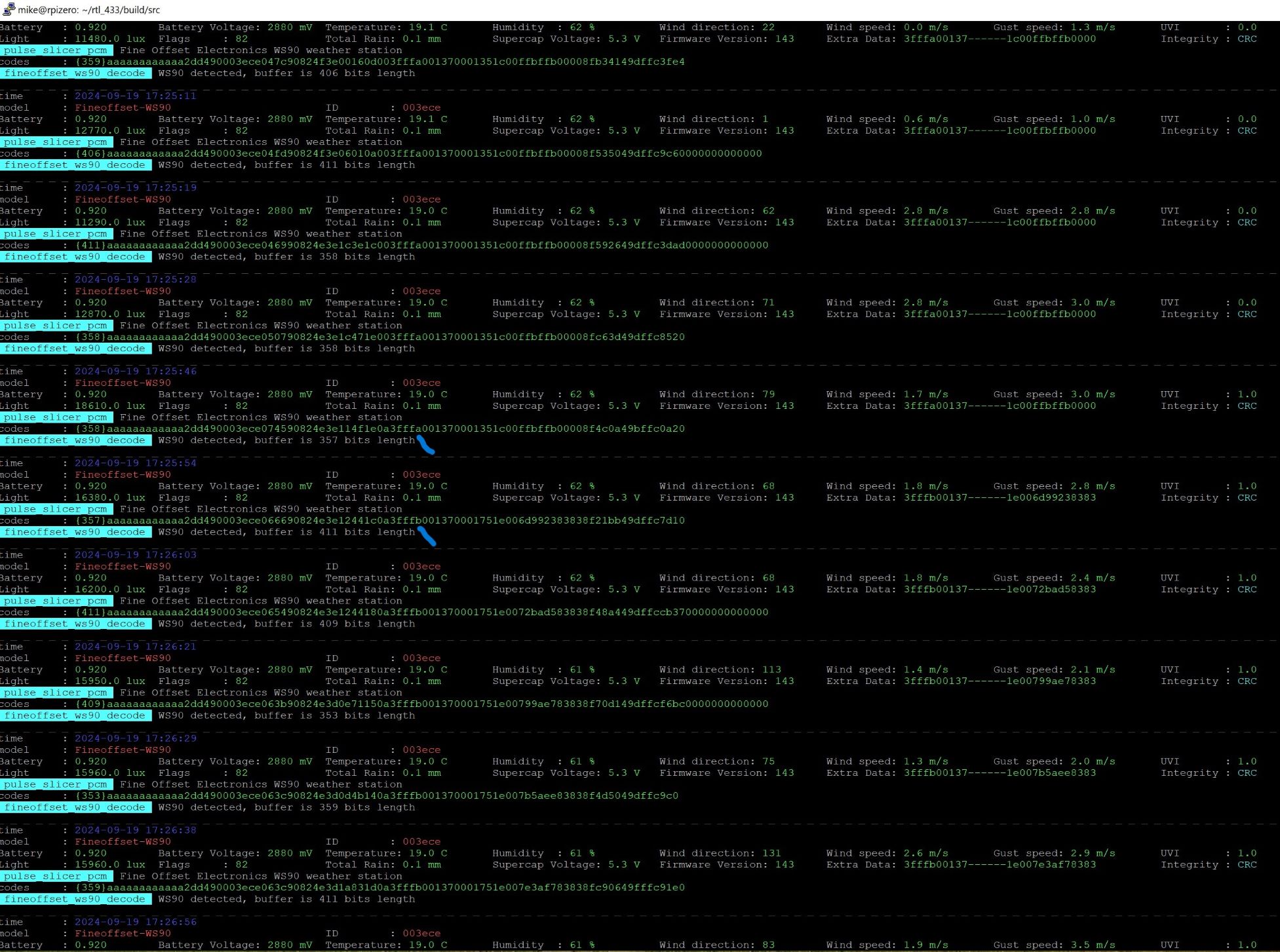

Dann trocken gewedelt und nochmal besprüht:
rtl_433-WS90-v1.4.3 verb outp 7.jpg (447.68 KiB) 1124 mal betrachtet
Hier kann man auch deutlich erkennen, dass die Informationen im Datenpaket mittlerweile 37 Bytes breit sind, wie von @Gyvate zuvor beschrieben.
