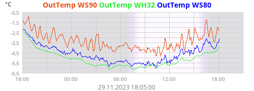

Das interessiert mich jetzt leider brennend, ob dein WS90 das von @Gyvate in Post #14 beschriebene Verhalten zeigt, oder ebenfalls, wenn von höheren Temperaturen kommend, die Heizung unterhalb ca. 3°C aktiviert.
Wäre nett, wenn du deine Aufzeichnungen mal kurz checken könntest.
Mein WS90 schaltet etwas ca 0,5°C ein und beginnt dann unter dieser Temperatur zu "schwingen" = ein/aus usw.

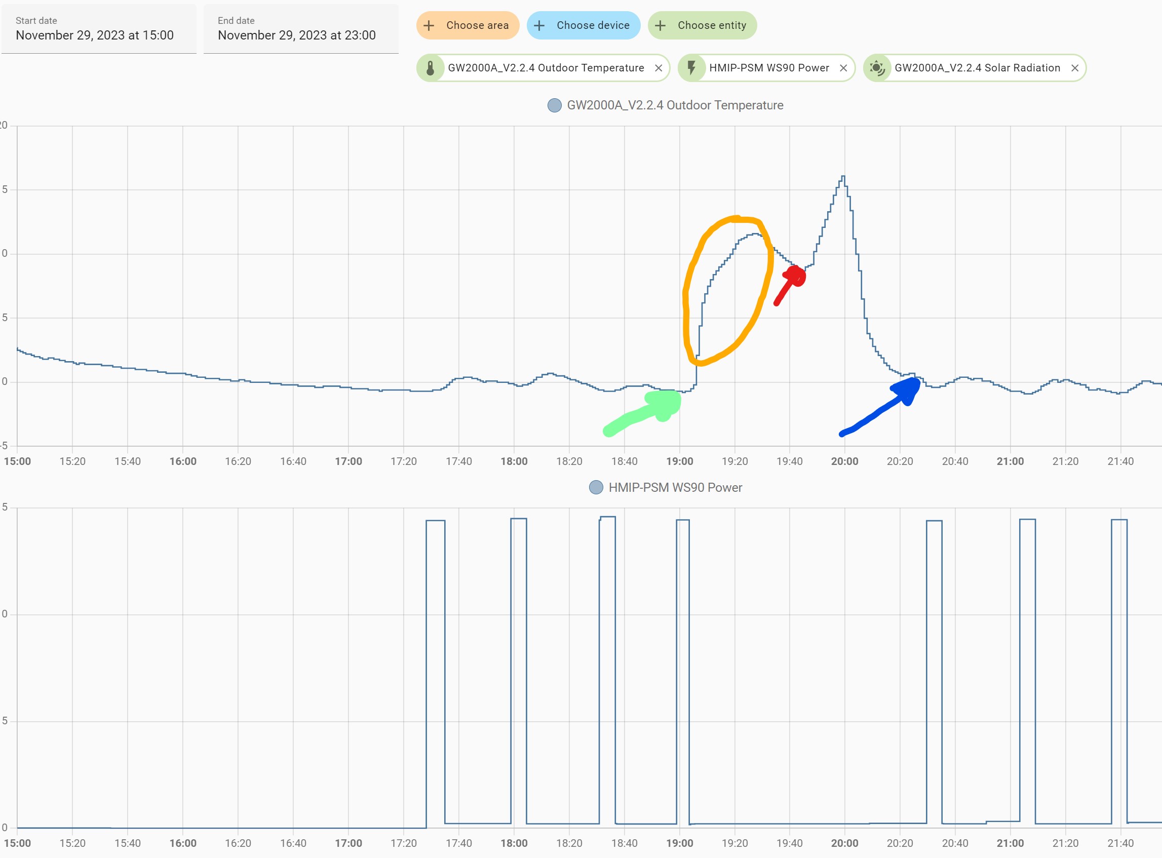

diese alte Grafik aus 2022 zeigt wann und wie die WS90 Temperatur durch die Heizung beeinflusst wird - vor ca. 21 Uhr keine Beeinflussung.

QED: WS90 bei unter 0°C abgebaut (grüner Pfeil) und in den Keller auf die Testbank. Am Netzteil die Stromaufnahme gemessen. Keine Aktivierung der Heizung im Verlauf bis +12°C (oranger Bereich). Dann in die Garage, um die ominösen +8°C wieder zu erreichen (roter Pfeil), keine Heizung. Sicherheitshalber nochmal aufgewärmt, damit die abfallende Kurve etwas mehr Dehnung aufweist. Anschließend wieder auf die Leiter und den WS90 montiert. Wie man sieht, braucht er etwa 20 Minuten um sich komplett an die Temperaturdifferenz von 16 K anzupassen (blauer Pfeil) ...
Die Spannung steigt: Schaltet er bei +3°C oder erst bei 0°C die Heizung ein?
Und tatsächlich, erst bei Unterschreiten der 0°C wird die Heizung aktiviert!
Leider wurden im weiteren Verlauf bis heute (03.12.23) die +3°C nicht mehr überschritten, aber dafür gibt es nunmal ausreichend belegte Aufzeichnungen aus den Tagen zuvor, dass mit meinem Hardware-/Firmware-Versionsstand (einmal im Heizungsmode angelangt) bis +3°C geheizt wird.

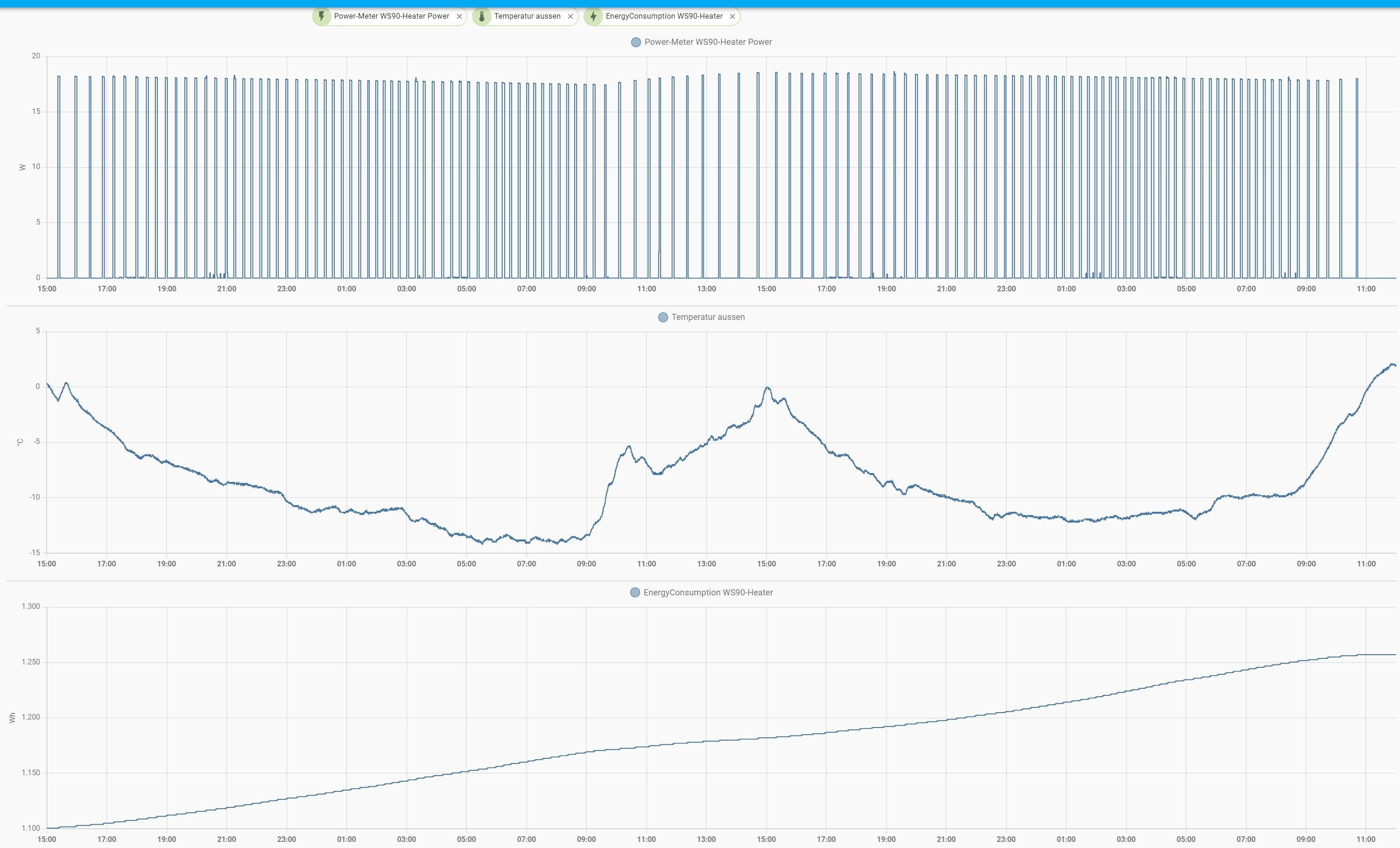

Aus der folgenden Grafik lassen sich die Verbrauchswerte in den verschiedenen Temperaturbereichen bis -14°C sehr schön ableiten.
Ich denke, so kann jeder potentielle Interessent entweder seine Energiequelle dimensionieren, oder aber einfach mal den Energieverbrauch ermitteln und dann selbst entscheiden, ob das unter "Peanuts" einzuordnen ist.

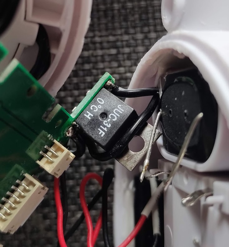

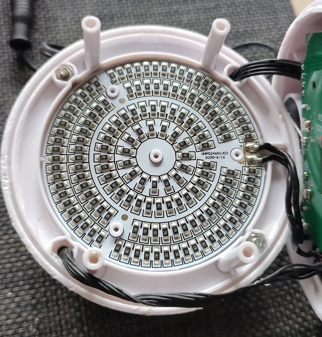

Um hier mal etwas Licht ins Dunkle zu bringen:
Die Heizung ist eine simple Platine mit SMD Widerständen
Geschalten wird mit einem 0°C Thermostat
Ansonsten ist die Heizung elektrisch nirgends mit dem Rest des Sensors verbunden. Spannung und Polarität für die Heizung sind somit ziemlich egal.
