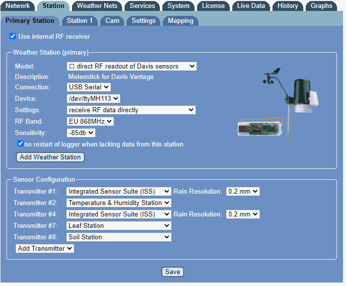

@Michael,
manche mal folgendes: stelle die Senitivity auf -60 oder -55 db
Meteobridge PRO.png (55.89 KiB) 2481 mal betrachtet
und nach ca. 15 Minuten wieder zurück.
Meiner Erfahrung nach, ist ein Wert größer -85 db kontraproduktiv.
Der Empfang wird bei mir dann viel schlechter.
Werner

Beitrag von xray77 »
Hallo Werner,
Ich hoffe, Dein Tipp hilft den MB-Pro-Besitzern!
Ich selbst besitze nur die NanoSD, die direkt mit der Konsole verbunden ist und ebenfalls diese Empfangsausfälle zeigt. Im Falle des Ausfalls zeigt die Davis-Konsole bereits die berühmten -- .. Die zweite Konsole nur einen Meter entfernt, an der nur der alte Logger hängt, hat zur gleichen Zeit keinen Ausfall des Empfangs. Bisher läuft sie nach dem Neustart recht gut, vielleicht bleibt es ja nun so..
