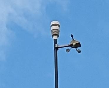

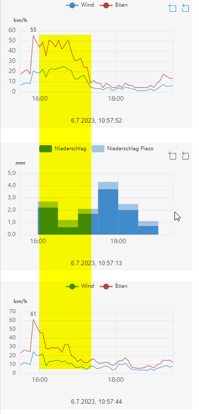

Zu "Regen, Wind und Wittboy": ich habe in weniger als 50cm Abstand in 4m über dem Dachfirst einen Wittboy und ein Schalenanemometer.
Ich habe die Erfahrung, dass schon etwas stärkerer Regen die Windmessung deutlich beeinflusst:
Oben: Schalenanemometer, unten Wittboy: Der Wittboy schwächelt mit dem Regen in diesem fall massiv:
2023-07-06 11_02_00-.png (30.36 KiB) 2077 mal betrachtet

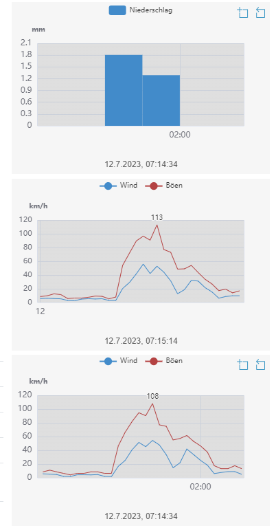

Oben: Wittboy, unten Schalenanemometer (Sorry für die Inkonsistenz und die nicht ganu überlappenden Zeitachsen): Etwas stärker Wind, etwas schwächerer Regen: man erkennt, hier auch dass der Wittboy mit fortschreitender Niederschlagsdauer weniger hohe Werte anzeigt.
2023-07-12 07_14_45.png (27.07 KiB) 2077 mal betrachtet
Alles in allem ist die Windmessung für mich aber sehr zufriedenstellend.

50 cm sind nicht viel ...
um genau(er) zu sein, müsste die Windrichtung berücksichtigt werden (ggf. ist die WS90 im WIndschatten des Schalenanemometers bzw. umgekehrt) - größere Nähe führt möglicherweise auch zu Verwirbelungen, die sich auf das Messverhalten auswirken ...
wissenschaftlich ausgedrückt, korrellieren Deine Windmessungen und Deine Regenmessungen. Kausalität läßt sich daraus erst mal nicht ableiten.
Dazu müßte, wie schon oben erwähnt, der Abstand zwichen den beiden Sensoren wesentlich größer sein und die Windrichtung berücksichtigt werden - und Messwerte, bei denen Windrichtung und Sichtverbindung zwischen den beiden Sensoren identisch sind, ausgeschlossen werden. Aussendem muss, insbesondere für die Böen, die unterschiedliche Sampling-Rate und das unterschiedliche Übertragungsintervall berücksichtigt werden. Die Annahme dass Wind homogen ist (über die Zeit) ist auch nicht immer richtig.
Welche Software zur Datenaufzeichnung und Datenspeicherung nutzt Du denn? Wie ist die denn hinsichtlich Akkumulation der Messwerte für Wind für das Archivierungsintervall in seinem Loop eingestellt ? Das beeinflusst die Darstellung möglicherweise ebenfalls.
Aber wenn zu mit Deiner Situation zufrieden bist, ist das ja auch schon einmal etwas. :)
