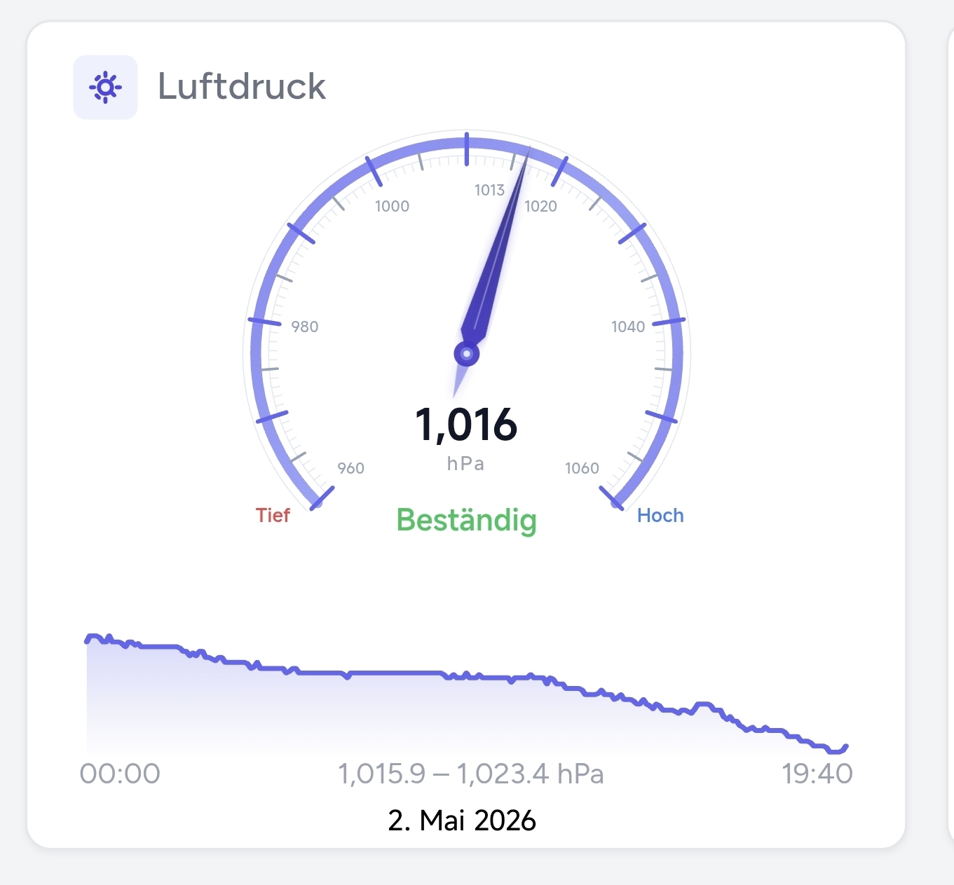

ist der heutige Luftdruckverlauf beständig?
Wie werden die Bezeichnungen steigend, fallend und beständig definiert?

Rolf hat geschrieben: 02 Mai 2026, 20:07 Hallo,
Wie werden die Bezeichnungen steigend, fallend und beständig definiert?IMG_20260502_195552.jpg
das "Beständig" sagt aktuell nichts über einen Trend aus, sondern definiert aktuell lediglich einen Luftdruckbereich. In dem Fall 1013–1024 │ Beständig
Ich werde aber auch noch versuchen einen Trend mit zu implementieren, damit das Ganze aussagekräftiger ist.

strommerm hat geschrieben: 02 Mai 2026, 20:25 Ich werde aber auch noch versuchen einen Trend mit zu implementieren, damit das Ganze aussagekräftiger ist.
FOSHKplugin liefert ggf. ptrend und pchange bereits beim Upload:
ptrend1 (air pressure-trend 1h: 2=rapid rising,1=rising, 0=equal,-1=falling,-2 rapid falling)
pchange1 (air pressure change in 1h in hPa)
ptrend3 (air pressure-trend 3h: 2=rapid rising,1=rising, 0=equal,-1=falling,-2 rapid falling)
pchange3 (air pressure change in 3h in hPa)
ptrend1 und ptrend3 - bei starkem Anstieg oder Abfall des Luftdrucks (+0.7/-0.7 bzw. +2/-2) wird als Trend eine 2 bzw- -2 ausgegeben
pchange1 und pchange3 enthalten dabei die Differenz zwischen dem aktuellen Wert und dem Wert von vor 1 oder 3 Stunden in inHg
Ansonsten kannst Du die Trends natuerlich auch serverseitig berechnen.
Massgeblich ist jedoch die Druckaenderung innerhalb einer bzw. dreier Stunden - es ist also nicht voellig triviial ...
