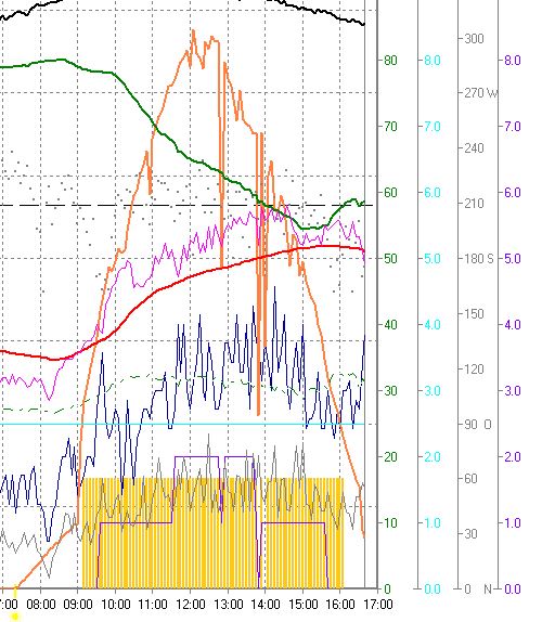

Ich hatte dann auch mal den Korrekturfaktor in der Konsole auf 0,98 gestellt was dann aber gleich sehr viel niedrigere Werte hier brachte und auch Auswirkung auf den UVI hatte. Dieser fiel dadurch von 2 auf 1, was aber laut BfS-Messung falsch war. Dort war heute von 11:30 bis ca. 13:45 der UVI durchgängig im 2er Bereich.

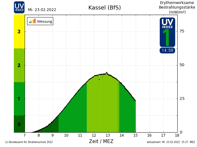

(Quelle: https://www.bfs.de/DE/themen/opt/uv/uv- ... _node.html)
Fazit: Das gleiche Spiel nochmals an einem wirklich wolkenfreiem Tag wiederholen, um dann auch das Wechselspiel von den Korrekturfaktoren für GS + UVI in der Konsole besser nachvollziehen zu können.
Hier ist ja auch noch wichtig, was sendet die Konsole an CMX und was landet dann in WsWin.
Hierzu habe ich mal CMX über 5 Minuten verfolgt:
Alle 30 Sekunden kommen neue Werte. Im Zeitraum 15:50 - 15:55 also 10 Werte von 168 langsam abnehmend auf 161.
Im CMX-Logfile, dessen Daten dann auch in WsWin ankommen, wird nur der letzte Wert und der Max-Wert des Messintervalls geloggt. Hier wäre mir ein Mittelwert lieber. Zumindest aber mal gut zu wissen.
Konsequenz des Loggens des letzten Wertes ist, dass am Vormittag der Wert etwas erhöht ist, nachmittags etwas geringer.
Mal schauen, was sich noch so ergibt.

Ich frag nochmal ein Detail nach: Du hast bei UVI den Kalibrierfaktor immer noch auf 0,48? Und heute probeweise den bei der Sonnenstrahlung zusätzlich auf 0,98 gestellt? Und das hat den UVI dann von 2 auf 1 gedrückt?
Möglicherweise muss man dann eher bei der Sonnenstrahlung stärker kalibrieren und den Faktor bei UVI wieder zurücknehmen....
Ich habe an der Sonnenstrahlung bisher noch nichts eingestellt, und hatte heute damit wieder von 12 - 13 Uhr konstant über 500 W/m² (Spitze 521) und zeitgleich einen UVI von 3 (bei Kalibrierfaktor 0,7), während Lindenberg einen UVI von 2 meldete....
Grüße Peter.

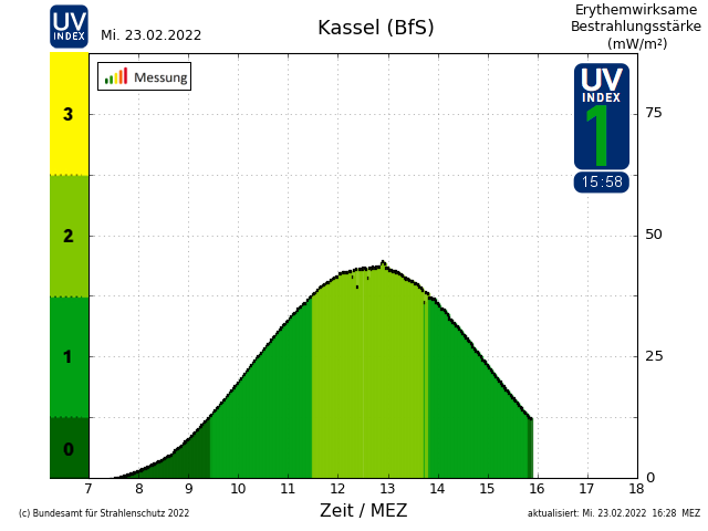

ich habe aktuell bei der Solarstrahlung 0,99 und den UVI auf 0,50 stehen.
Seit eben ist auch die BfS-Grafik soweit komplett:
Der Zeitraum des UVI=2 wird so auch bei mir recht gut abgebildet:
Sowohl die Übergänge von 0 auf 1 und wieder zurück, als auch von 1 auf 2 und retour passen für mich zeitlich recht gut.
