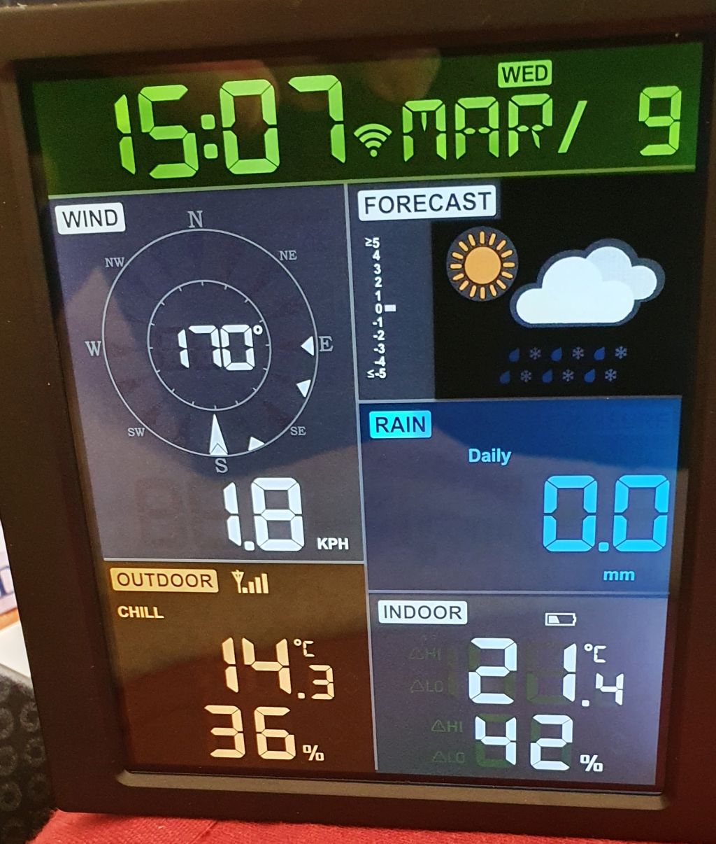

2. ein Netzteil mit USB-Ausgang und ein USB-Kabel mit abgewinkeltem Konsolenanschluss wurde mitgeliefert.
(vielleicht bekommen ja die Käufer einer Farb-Konsole ein Netzteil und die mausgrauen nicht
3. Das Pairing war etwas hakelig, aber mit 802.11b+n und einem Reboot klappte es dann endlich. Die WS90 wird noch nicht angezeigt (sagte ja Werner bereits). Gemacht habe ich das Pairing mit der WS View Plus App.
4. Das Cycling (Wechselanzeige) findet leider im Aussentemperaturfeld statt. Das finde ich lästig. M.E. wäre es besser im Innentemperaturfeld gewesen. In Anlehnung an die HP2551 Darstellung. Die WH45 Temp/Hum Werte werden auch beim Cycling nicht angezeigt.
Einfach gesagt empfängt die Konsole (falls vorhanden) alles ausser einen WS90. FW 1.1.9

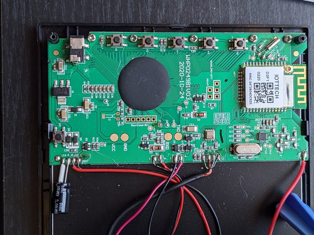

Hier noch ein paar letzte Informationen zur WN1900, die vermutlich auch so fuer die WN1910 gelten.
Leider musste ich diese Erkenntnisse unter Schmerzen gewinnen, daher wird es wohl keine weiteren Informationen von mir zu diesem Geraet geben.
Also:
In der Klappantenne befindet sich tatsaechlich weder die Funk- noch die WLAN-Antenne sondern ausschliesslich der Innensensor (vermutlich auf I2C-Basis - es gehen 4 Draehte hin).
Die Funkantenne ist ein ueblicher Draht mitten im Gehaeuse.
Und obwohl der ESP826x-Clone eine Antennenbuchse hat, wird nur dessen interne WLAN-Antenne genutzt.
Es gibt einen (versteckten) Reset-Taster, der wohl mit einer Bueroklammer im 5. Loch unter dem Staender betaetigt werden kann.
Soviel zum Erkenntnisgewinn ...
Nun zu den Schmerzen:
Meine WN1900C ist im Elektronikhimmel.
Die Ursache meines Geraete-Verlustes ist mir nicht recht erklaerlich - aber hat bestimmt etwas mit meinen Bastelarbeiten zu tun.

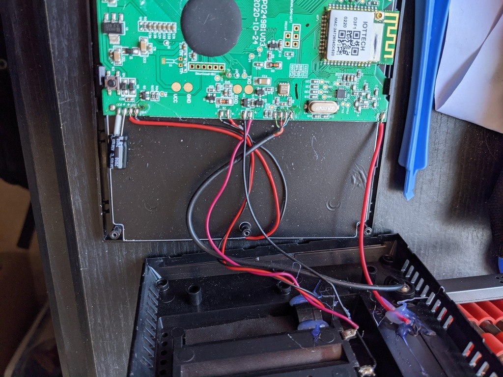

Ich wollte eigentlich nur die Batteriespannung pruefen, bei der die Station eine Batteriewarnung bringt. Ecowitt konnte mir diese Frage naemlich nicht beantworten.
Also habe ich einfach mein Labornetzteil auf 3,1V gestellt und die Konsole darueber ueber angeschlossene Dummy-Batterien versorgt.
Beim Einschalten der Spannung flackerte das Display sehr seltsam. Aber trotz schneller Unterbrechung der SV war anschliessend nurmehr der Funkteil inkl. der Anzeige funktionabel. WLAN funktionierte nicht mehr.
Bei weiteren Versuchen ging dann irgendwann auch der Funk nicht mehr und es erfolgte keine Anzeige auf dem LCD. Dafuer wurde das LCD an einer Stelle unheilvoll dunkel.
Die dunkle Stelle ist nun wieder weg - Ursache dafuer war offenbar eine starke Erhitzung an der betreffenden Stelle.
Offenbar ist der LDO 1117C defekt - jedenfalls wird der sehr heiss.
Aber heiss wird auch der IOTTECH-Chip (offenbar ein ESP826x-Clone) - und der ist genau an der Stelle, an der das LCD sich verdunkelte.
Ich weiss also nicht, was da Ursache und was Wirkung ist. Aber am LDO stimmt zumindest noch die Ausgangsspannung, obwohl die Eingangsspannung auf 4,4V einbricht und das ganze Geraet 1,3A zieht.
Insofern spricht das eher fuer einen Fehler hinter der Spannungsversorgung. Also vermutlich der ESP ...
Vielleicht probier ich da noch etwas rum.
Viel Hoffnung habe ich jedoch nicht.
