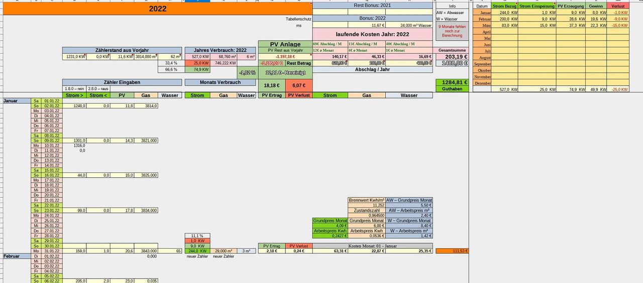

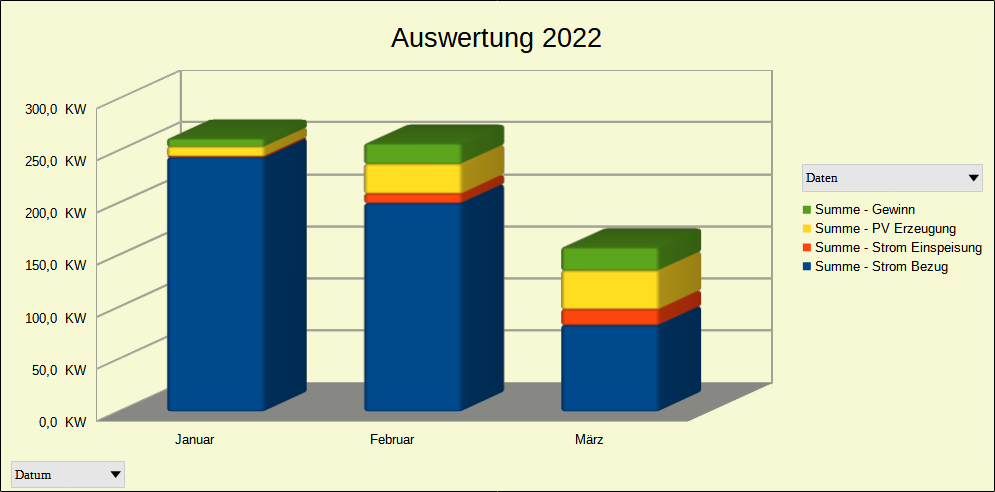

Mal eine Auswertung der letzten 3 Monate.
Ich habe mal meine Libre Office Datei Überarbeitet, bei Interess einfach melden.
mfg
Michael
mfg
Michael

Re: Start meines Balkonkraftwerks
Hallo Michael,
das sieht doch gut aus.
Servus,
Was braucht man für die Auswertung? Lt. dem einen Bild ist da ein Zwischenadapter von Fritz in der Eingangsdose. macht der die Auswertung mit einer eigene SW? Würde mich freuen, wenn ich dazu mehr Input von Dir bekommen könnte, da ich auch ein bisschen Strom selber verwenden möchte und eine Auswertung (wie z.B. Deine) schaut mit sehr gefällig aus.
Grüsse
Werner
Hallo
Die Auswertung in Post 10 ist mit Dect!Read und der FritBox Steckdose.
Mal danach suchen, gibt auch eine Demo.
Die Grafik oben wird mit der Excel Tabelle oben erstellt.
Ich habe noch einen 230V Zwischenzähler in der Verteilung.
Sonntags lese ich alle 3 Zähler ab und trage es in die Tabelle ein und erzeige die Grafik.
Bei Interesse kann ich Sie dir zur Verfügung stellen.
mfg
Michael
mfg
Michael
