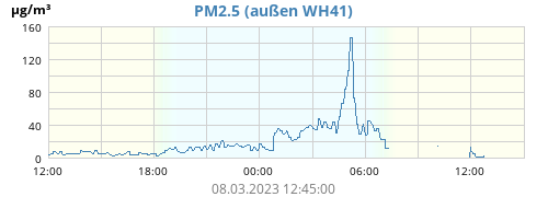

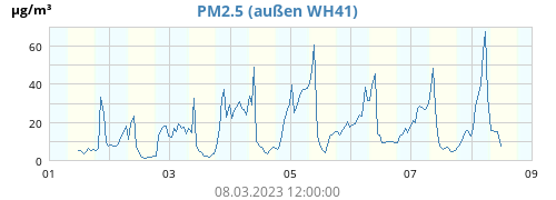

Es geht schon um den WH41, aber nicht um schlechte Werte.
In den frühen Morgenstunden messe ich immer hohe Feinstaubkonzentrationen.
heute
letzte Woche
Ich habe keine Idee warum DAS so ist?

Tautröpfchen ??

da das wahrscheinlich Mikrotropfen sind, wird sind daran wohl wenig ändern lassen. :roll:
Vielleicht mit Silicea-Perlen im Säckchen experimentieren (wenn dann nicht von dort Feinstaub vom Ventilator angezogen wird ...), aber dabei nicht die Luftzufuhr blockieren.
Ich selbst lebe einfach damit. ;)
