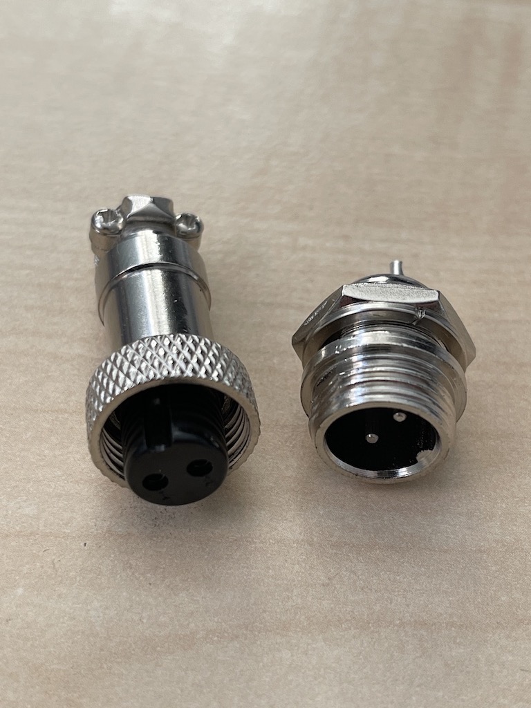

Erst mal vielen Dank für die vielen schnellen Antworten :thumbup: . Dem Argument mit der Garantie kann ich folgen. Die Herausforderung ist das passende Gegenstück zu finden. In dem verlinkten WX Forum bin ich auf den GX 12 Adapter gestoßen. Der kann durchaus passen - ich habe diesen bestellt: GX 12 Stecker
Ich werde berichten ob er passt.

Der oben genannte GX 12 Stecker passt und ist eingebaut. An das Kabel mit dem weißen Strich habe ich Plus angeschlossen - funktioniert. Den Stecker habe ich an der Kabeleinführung mit der Klebepistole zusätzlich abgedichtet.
Die Heizung hat auch bei +3°C eingeschaltet und nimmt 880 mA Strom auf. Bei 12V entspricht das 10,5 Watt. Nach ca. 3 Minuten hat sich die Heizung wieder ausgeschaltet.
Kostenpunkt:
Stecker: 5,45€
5m Kabel: 2,54€
Netzteil 12V/1A: 3,90€
Wer handwerklich nicht ganz ungeschickt ist, der kann sich preiswert die Stromversorgung selber bauen.

Nur damit ich das jetzt richtig verstehe. Du hast von dem gekauften Steckersystem nur den Stecker an ein neues Kabel angebracht und mit der vorhandenen Buchse am Windsensor angeschlossen, richtig?
Re: neue Produkte bei Froggit
Verfasst: 20 Dez 2021, 23:48
von nase30
Das Netzteil mit Kabel ist ausverkauft bei Ecowitt, daher habe ich mir die Einzelteile gekauft und an den Stecker (links auf dem Bild) ein Kabel angelötet und das andere Ende des Kabels mit dem Netzteil verbunden.
Der Stecker ist jetzt mit dem Gegenstück vom Windsensor zusammengesteckt und verschraubt.
