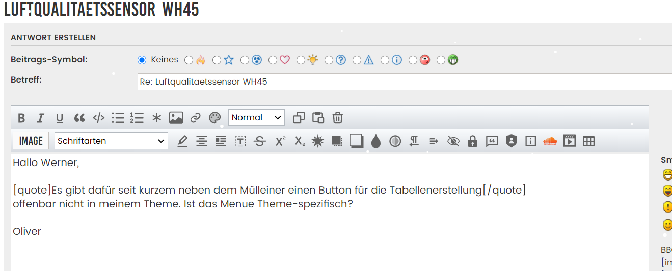

Ist das Menue Theme-spezifisch (hier: Board-Style Flat Style)? Bei mir gibt es den Button naemlich weiterhin nicht.
aimage-2020-12-15 23_01_41-Das Wetterstationen Forum - Antwort erstellen.png
aimage-2020-12-15 23_01_41-Das Wetterstationen Forum - Antwort erstellen.png (59.02 KiB) 2436 mal betrachtet

olicat hat geschrieben: 15 Dez 2020, 23:04 Ist das Menue Theme-spezifisch (hier: Board-Style Flat Style)? Bei mir gibt es den Button naemlich weiterhin nicht.
Hallo Oliver,
der Button sollte bei dir jetzt auch vorhanden sein.
