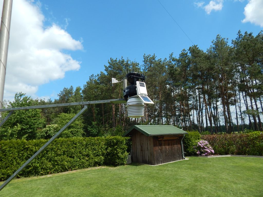

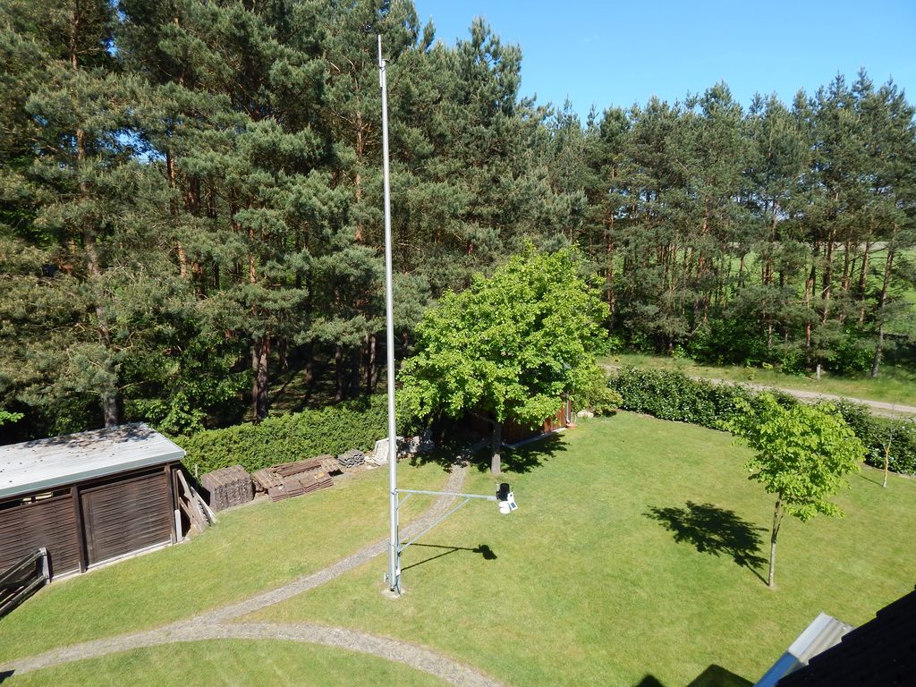

Die ISS war und ist mit Funk und jetzt auch ein Funk Windsensor, so das es keine Kabel mehr gibt.
Da jetzt der neue Regenmesser verbaut ist, dürfte eine Heizung sowiso schlecht möglich sein.
Ich habe mich jetzt entschlossen den Alu Mast zu belassen und das Geld lieber in Blitzschutz für die Netzwerk und die Strom Leitungen zu verwenden.
Ich würde auch noch die ISS vom Mast separieren, nur wie weit sollte sie stehen, das sie bei einem Einschlag unbeschädigt bleiben würde? Ich würde sie an die Hecke im Hintergrund setzen wollen, links neben dem Gartenhaus.

da Du ja offenbar ausreichend Platz hast, würde ich das nicht machen:
Denn dann werden ja geforderte Abstände wieder nicht eingehalten.Ich würde sie an die Hecke im Hintergrund setzen wollen, links neben dem Gartenhaus.

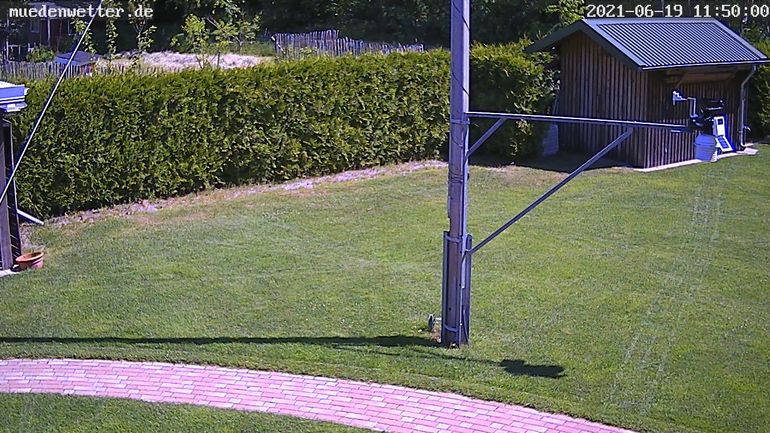

Ich wollte den "Arm" mit der ISS an einen 2 Meter Mast befestigen, so das die ISS wie jetzt auch frei hängt.
Nur ob dann er Abstand zum Mast ausreichend ist bez. Blitzschutz?

Also ich finde den Standort so, wie er jetzt ist sehr gut, wäre froh, wenn ich solche Bedingungen hätte, ihn mehr zur Hecke zu setzen, bringt eigentlich nichts.
Die Idee das Geld in Blitzschutz zu investieren im Haus, finde ich super

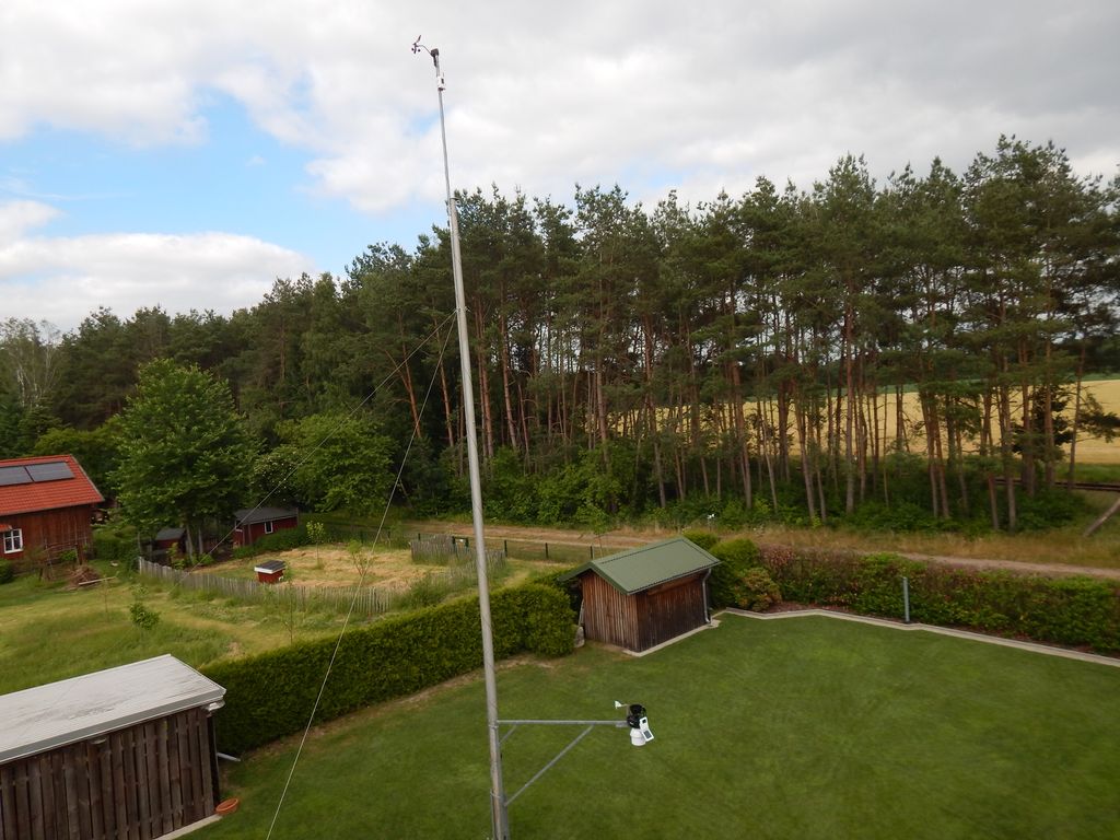

Hier mal ein Bild aus 2014 und heute
