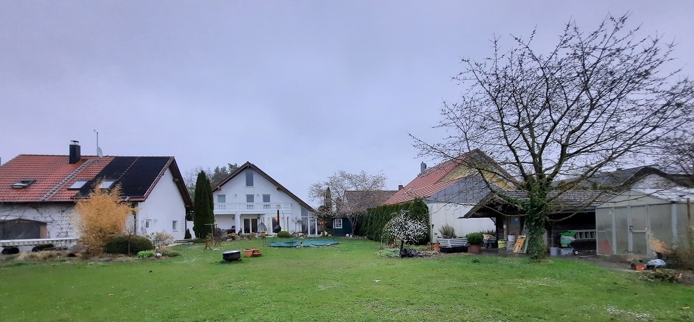

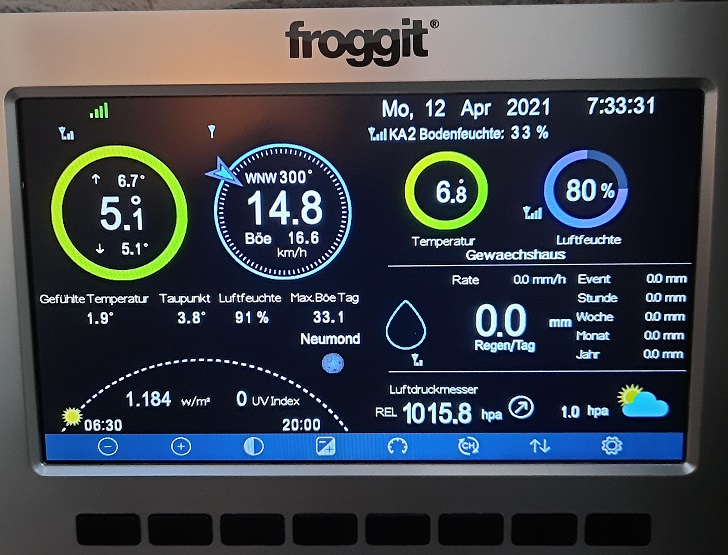

Anbei zwei Fotos vom Display und Montageort. Blickrichtung auf Haus und Garten ist von der Ostseite.
Infos zur Gartenansicht: Das Display ist im Haus im Bereich des Erkers an der Wand montiert. Der Windsensor ist auf dem Mast der Garage (links im Bild) über der SAT Schüssel in ca. 9m Höhe über Bodenniveau. Der Aussensensor DP40 ist regen und Direktsonne-geschützt unter dem Ortgang der Garage (nahe der rechten Hauskante wo das Fallrohr der Dachrinne runter geht). Im Gewächshaus (Alubau ganz rechts, neben Kirschbaum) ist ein DP50 und ein Bodenfeuchte Sensor im ebenerdigen Pflanzbeet. Außen an der Dachkante vom Gewächshaus ist der Regensensor. Dann gibts noch einen DP50 in der KFZ-Garage und (nicht zu sehen) einen im Hühnerstall schräg im "letzten Garteneck" hinter dem Fotografenstandort. Im Wohnzimmer quasi direkt neben dem Display steht noch ein "Ficus-Bäumchen" der auch seinen Feuchtesensor bekommen hat.
Vom Hauserker zum Gewächshaus sinds ca. 20m Abstand, Luftlinie Erker - Windmesser oben aufn Garagendach sind ca. 25m, der Außensensor DP40 hat ca. 20m zum Erker und der Hühnerstall ist ca. 30m entfernt. "In" die Garage durchs Mauerwerk zum dortigen Sensor sind ca. 12m zu überbrücken. Soweit die Montageorte, nun die Problemchen und Fragen:
1. Siehe Displayfoto. Obwohl die Funkgüte zum DP50 im Gewächshaus und selbst vom Bodensensor (sieh Daten von "KA2") voll 4 Striche zeigt, kommt der Regenmesser der ja außen auf ca. 2m Höhe ist, nur mit 1-2 Strichen an. Hat der Sensor eine Macke oder ist der grundsätzlich so schlecht?
2. Fast gleiches Problem beim Windmesser. Gestern hatte er beim Test und nach fertiger Montage noch ca. 3-4Striche, heute bei leichtem Regen ist davon nichts mehr zu sehen. Daten kommen zwar noch durch, aber anscheinend nur noch mit "Ach und Krach"... Nicht sehr beruhigend... Gleiche Frage also hier: Macke oder ist das Funkprotokoll so komplex dass schon leichter Regen die Übertragung derart einbrechen lässt?
3. Generell stellt sich mir die Frage wie weit man dieser "Strichanzeige" trauen darf? Wie wird die Funkgüte intern ermittelt und wie zeigt sich dann letztendlich eine Funkunterbrechung? Kommen nur noch "NullDaten" oder wird ständig das zuletzt empfange Datenpaket angezeigt?

Die Antwort auf mehrere Deiner Fragen (1..3) lautet:
Bedingt.
Es gibt keine echte Analyse der Verbindungsqualitaet. Die Anzeige basiert auf irgendwelchen Tests bzgl. der Empfangsstatistik.
Lies dazu diesen Thread hier.

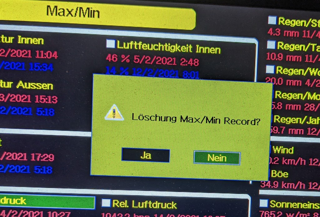

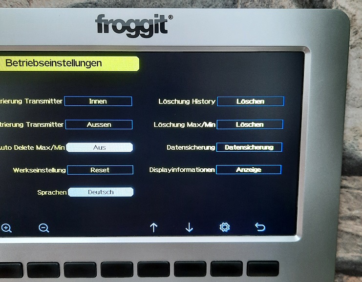

Ich meinte das unten gezeigte Menü... die "ö" rechts oben in den Wörtern >löschen< werden als "Y" dargestellt.
