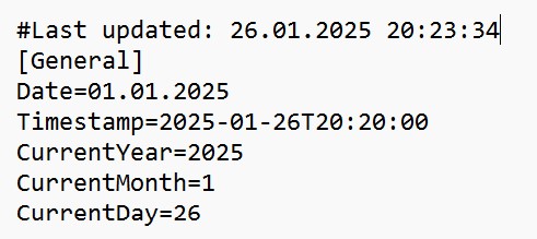

C:\CumulusMX\data\today.ini => das Datum auf 01.01.2025 gesetzt und gespeichert. (Am 08.01.2025 ging die Konsole erstmals in Betrieb.)
wer sagt denn, dass Du die gerade eingerichtete Station wieder verwerfen sollst und statt dessen die "Cloud-Station" nehmen sollst ? :roll: Das ist wohl ein ganz ordentliches Missverständnis !!
Mach mal wieder alles wie oben beschrieben mit dem Ecowitt Custom Server (CMX sagt "Sender" :roll: ).
Und dann trägt Du unter Settings --> Ecowitt Cloud Access API
Deinen APP key und API Key sowie die MAC Adresse Deiner Konsole ein und speicherst ab.
Was Deine Einträge in die today.ini anbelangt, sind die auch etwas schräg - oder sagen wir einmal unvollständlich bzw. widersprüchlich.
Nimmt folgendes (für 08.01.2025 start)
#Last updated: 08.01.2025 00:00:00
[General]
Date=08.01.2025
Timestamp=2025-01-08T00:00:00
CurrentYear=2025
CurrentMonth=1
CurrentDay=8
today.ini erst abspeichern, wenn CMX beendet ist !!
Dann CMX neu starten und alle auf Ecowitt.net seit 08.01.2025 Daten Deiner Konsole sollten nachgeladen werden und CMX sollte dann fröhlich weiterlaufen.
