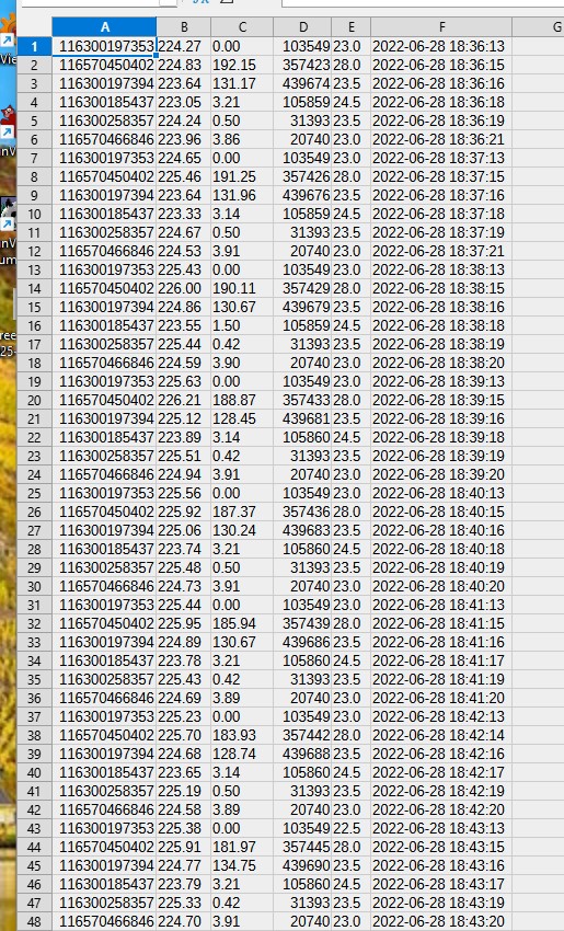

Hallo
Ich habe das jetzt nicht mehr in Verwendung.
Ein Programm hat alle Paar Minuten einige Datenreihen in eine csv Datei geschrieben.
Ich wollte jetzt aber nur die letzten xxx Daten haben.
Die xxx.py Datei hat dann diese xxx Datenreihen ausgelesen und in eine csv Datei geschrieben,
die dann auf meiner HP darstellen konnte.

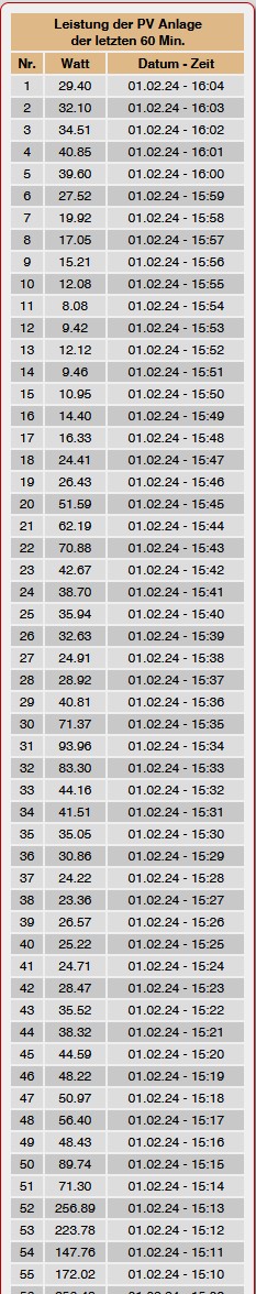

Das 1. Bild zeigt die Darstellung auf der Hompage.
So hat das ausgesehen, alle 10 Min. Aktuallisiert.

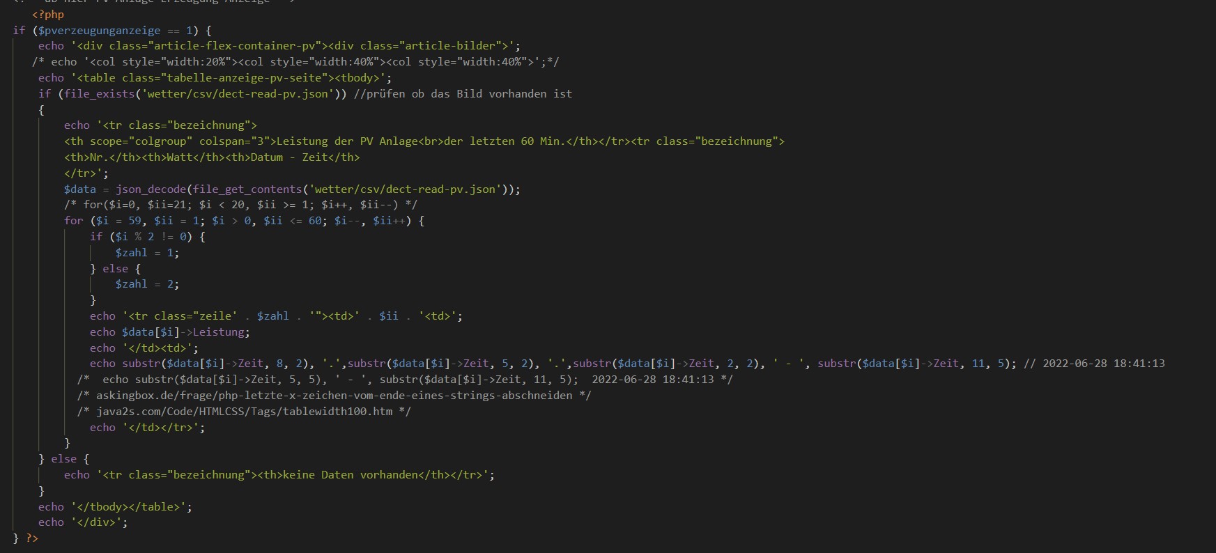

PHP Code der Anzeige
