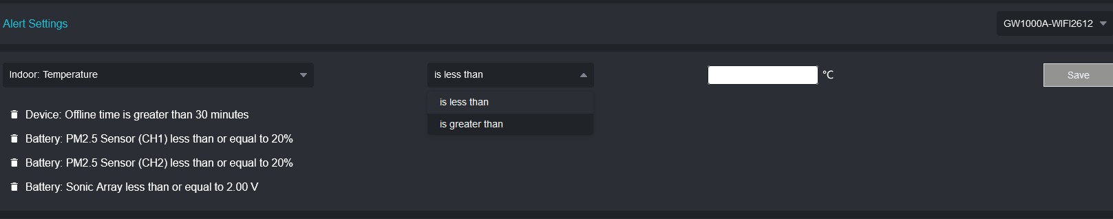

Dann wollte ich einen Alarm eingestellen.
Ausentemperatur
Kleiner als
0.0 Grad
Leider hat sich nur "größer als" einstellen lassen.
Irgendwie komisch.

Meine alternative Emailadresse ist bei t-online.de
Habe gerade für Out < 3°C einen Alarm erstellt. Auf Ecowitt.net
Und erstaunlich ==> sofort eine Email an beide Adressen erhalten :thumbup: :?: :thumbup:
Ausentemperatur
Kleiner als
0.0 Grad
Irgendwie komisch.
mmh - Browser-Cache ... ??? (oder App Cache)

Habe es jetzt noch mal über die Ecowitt App probiert ==> klappt
Hast Du bei Schwellwert einen Wert, als Kriterium, eingetragen?
