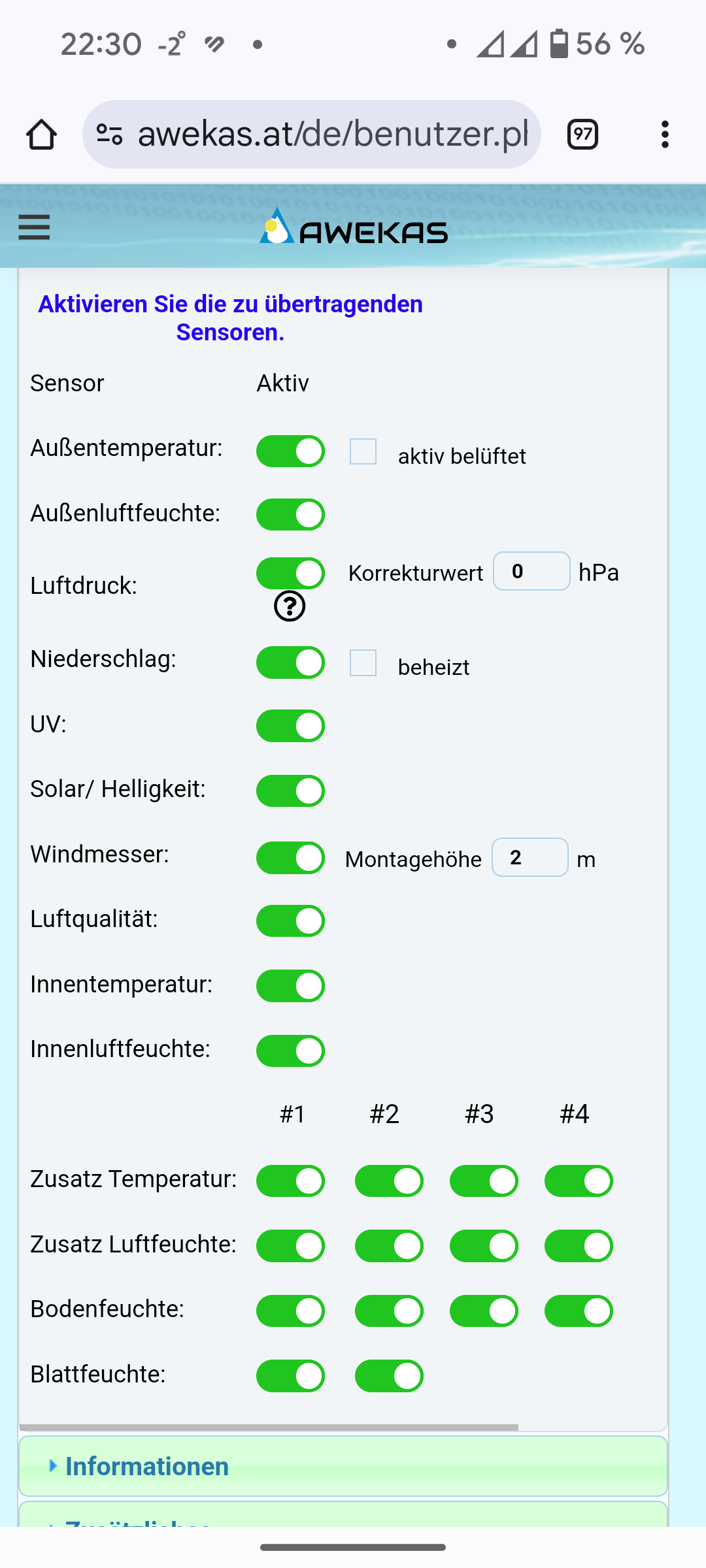

Genau das kann Dir wohl nur Othi mitteilen. Ich weiss nicht, welche Keys den 4 bei Awekas nutzbaren Zusatz-Sensoren zugeordnet sind. Ob die da tempfN oder soiltempNf nutzen weiss ich nicht und geht leider auch nicht aus der Konfigurationsseite hervor.

- Screenshot_20250112-223023.png (259.97 KiB) 1023 mal betrachtet

Alternativ kannst Du es auch einfach ausprobieren, sobald der Sensor da ist. Ich aktiviere bei Awekas immer saemtliche Zusatzsensoren (siehe Bild) - da ist man auf der sicheren Seite.
Wenn Awekas soiltempf verarbeitet, solltest Du diesen Wert im Dashboard sehen. Siehst Du ihn dort nicht kannst Du in Deinem Script den Wert als temp2f senden - spaetestens dann sollte er im Dashboard auftauchen.

Demnach ist es wohl tatsaechlich genau so, wie ich das beschrieben habe.
Wenn Du also nur einen WN34 und keinen WH31 uebertragen willst (hast), musst Du nichts weiter machen.
Hast Du sowohl einen WH31 und einen WN34 musst Du den Sensoren via WSView Plus unterschiedliche Kanalnummern geben (also etwa den Kanal 1 fuer die WN34 deaktivieren - dann erhaelt ein gefundener WN34 automatisch die Kanalnummer 2).
