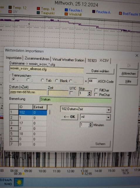

@ Mike97,
der Zeitstempel in der X-CSV sieht so aus wie im Bild, er meckert zwar beim einlesen, kann man aber ignorieren
- 17360756763051.jpg (122.33 KiB) 1211 mal betrachtet
