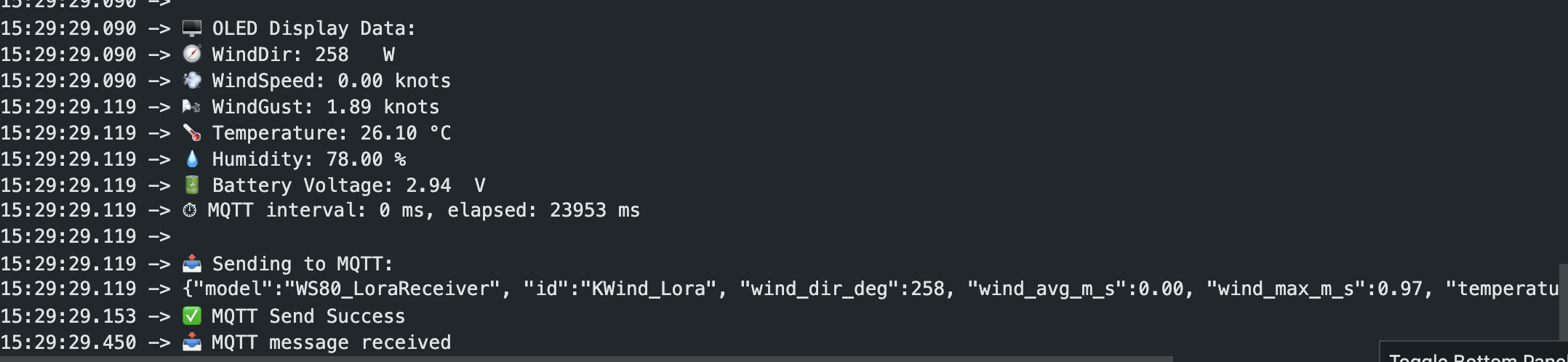

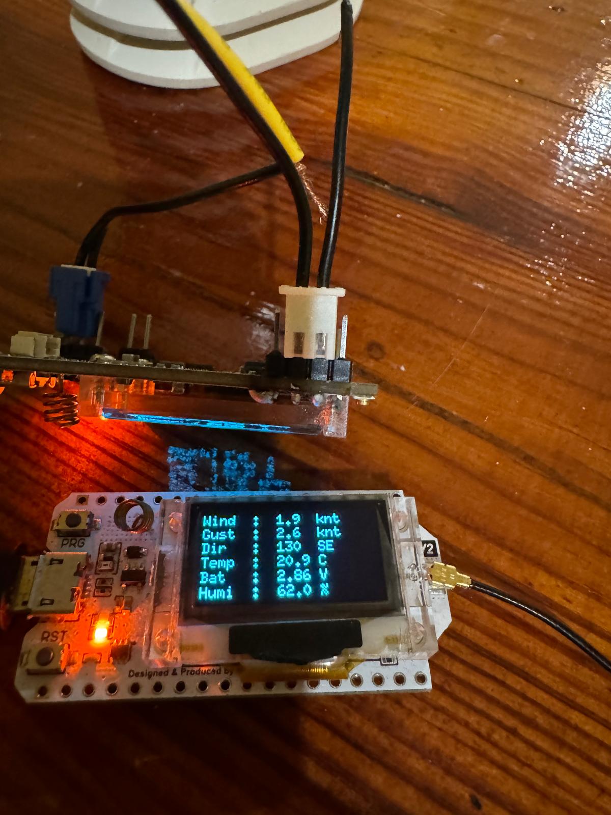

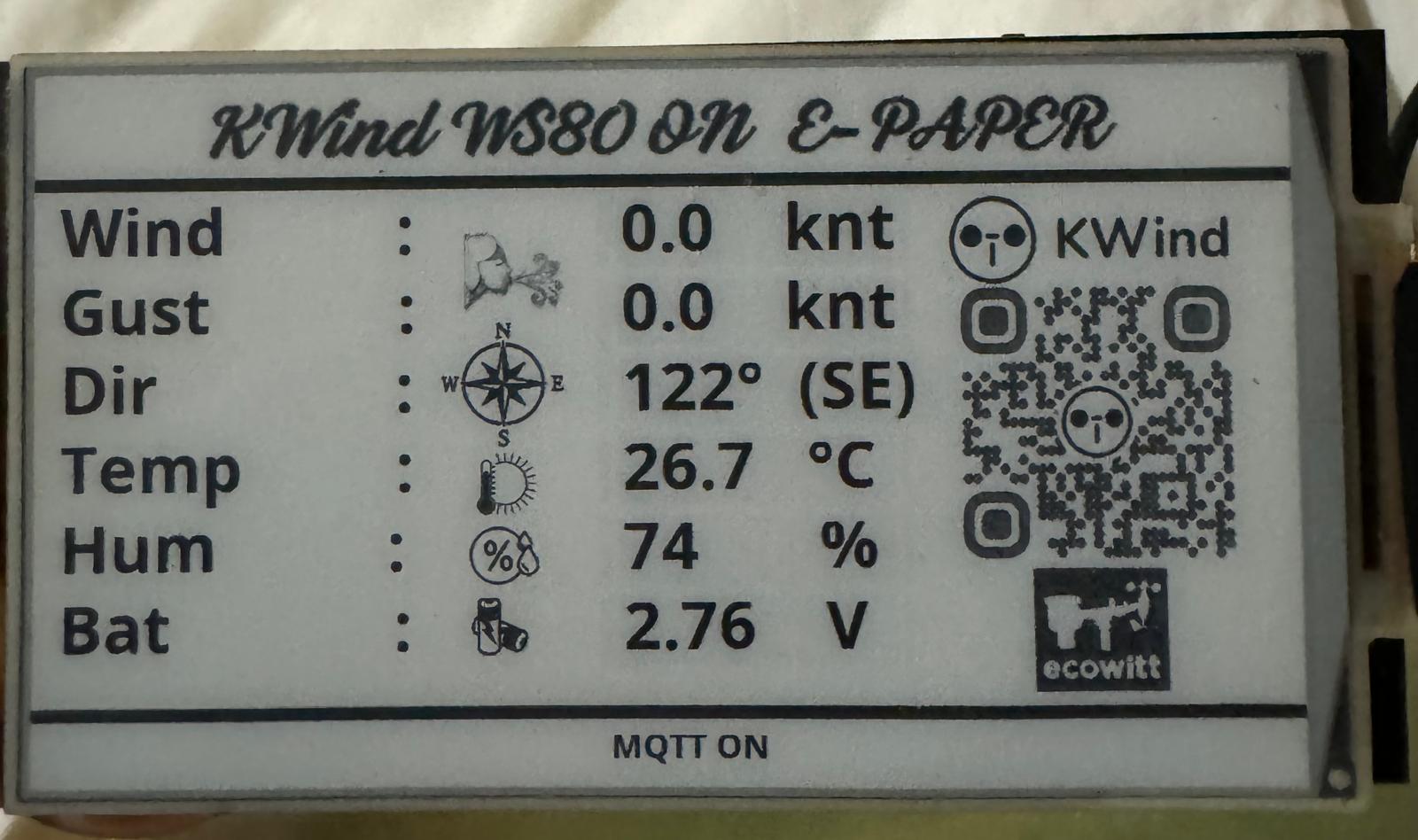

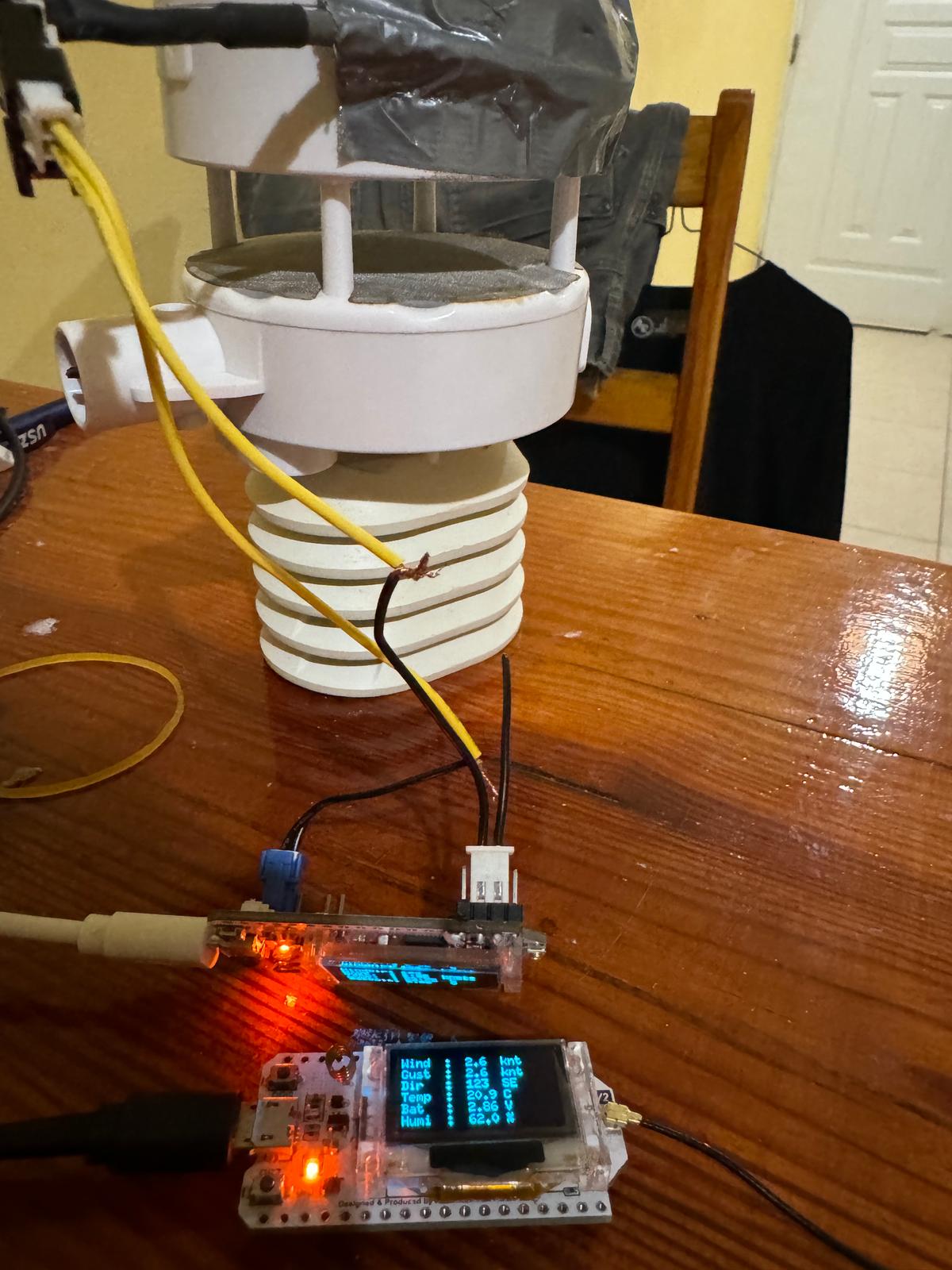

WS80 Umbau UART für LoraWAN ,Meshtastic;ESPNOW etc...
ESP-NOW-LoRA-oder MQTT Data für E-Paper Display
https://github.com/kwindapp/Lilygo_E-Pa ... W_MQTT.git

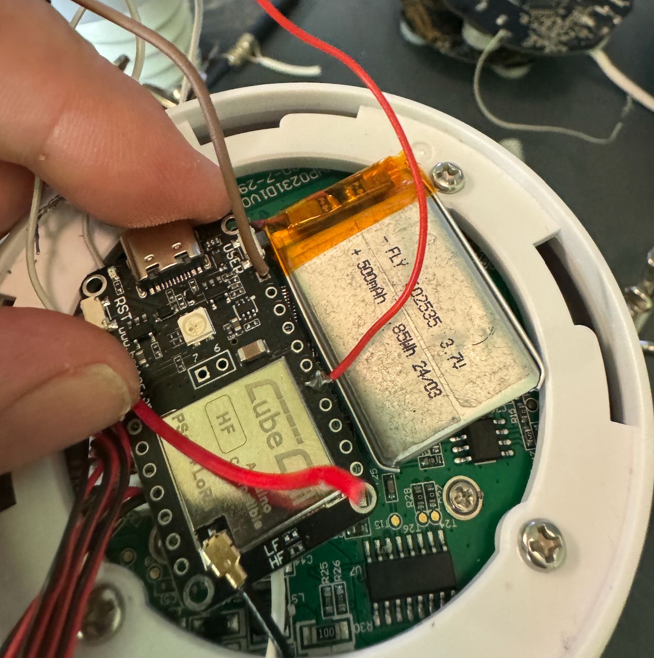

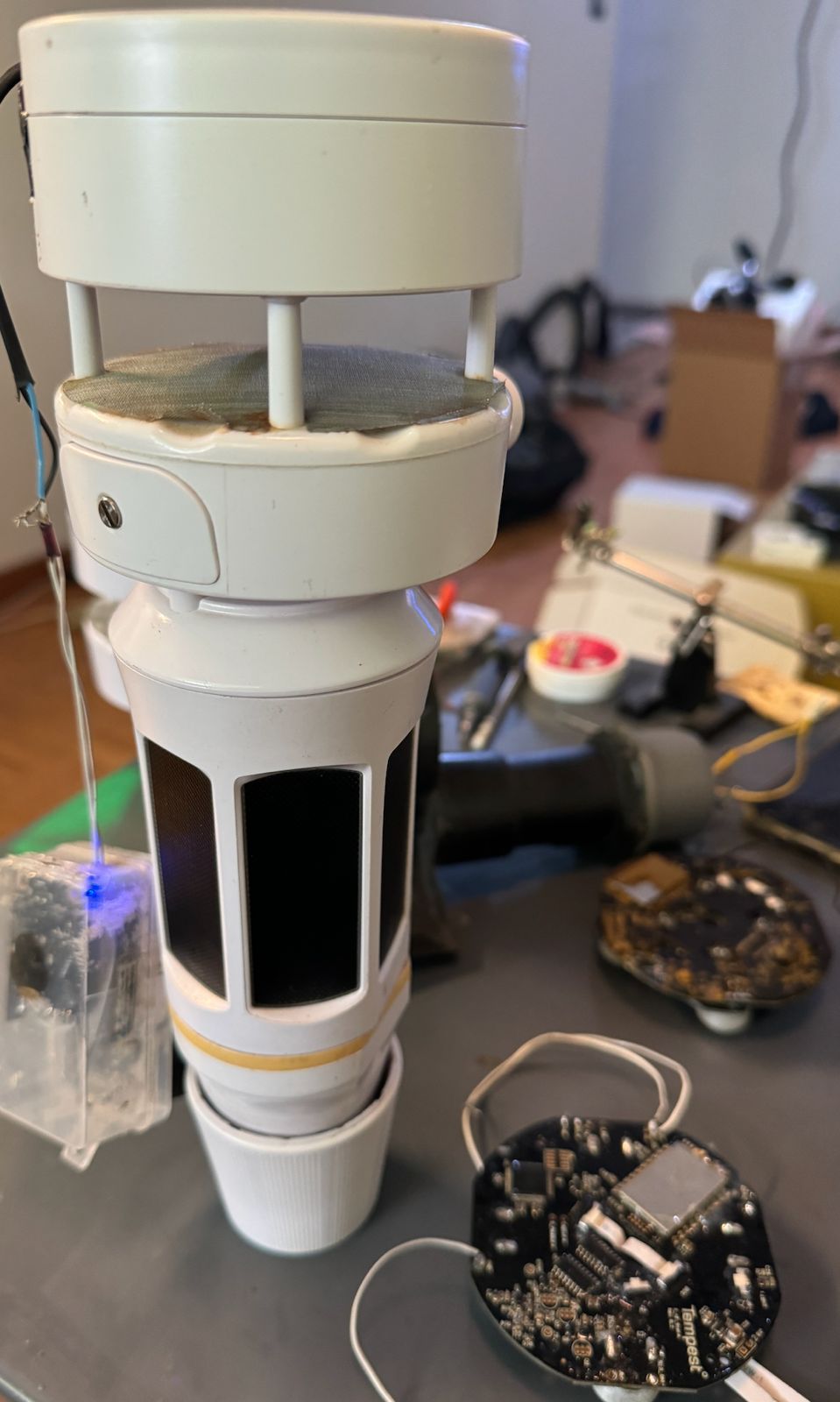

könntest Du das bitte etwas umfänglicher dokumentieren !?
Welche Hardware Du genau benutzt, welche Software, wie der Umbau innen schalt-/löt-technisch aussieht ...
Ist die RF Übertragungsfunktion des WS80 ersetzt oder läuft die weiter ?

HI Gyvate
Danke für das coole Fineoffset Wiki!!
OK... WS80 Deckel öffnen R4 raus und 10k Widerstand gem. Foto einfügen und Tx ,GND abgreifen.
RF Übertragungsfunktion immer noch aktiv.
Teste demnächst Heltec Lorawan Boards...Daten zu TTN und Helium Net
Code von mir und chatgpt für ESP32 Boards Heltec oder Lilygo LORA , ESP-NOW.
„Jede Unterstützung ist willkommen.“ Testen code optimieren etc...Wetter ESP32 Gadgets.. und das Netzwerk weiter ausbauen ...
Lora Netz Konsolen Intergration TTN ,Helium kann ich übernehmen und die Daten weiterleiten zum testen
Function Decoder (json gleich wie rtl_433 )dann funktioniert alles auch einwandfrei bei HomeAssistant.
UART tx bei WS80 auf git. ... 5 min job R4 raus R10K rein 2 Drähte tx ,gnd und fertig
https://github.com/kwindapp/WS80_ESP_NO ... r_Receiver
Platform IO env. Sender-Receiver
https://github.com/kwindapp/Heltec-ESP- ... /tree/main
Viel Spass

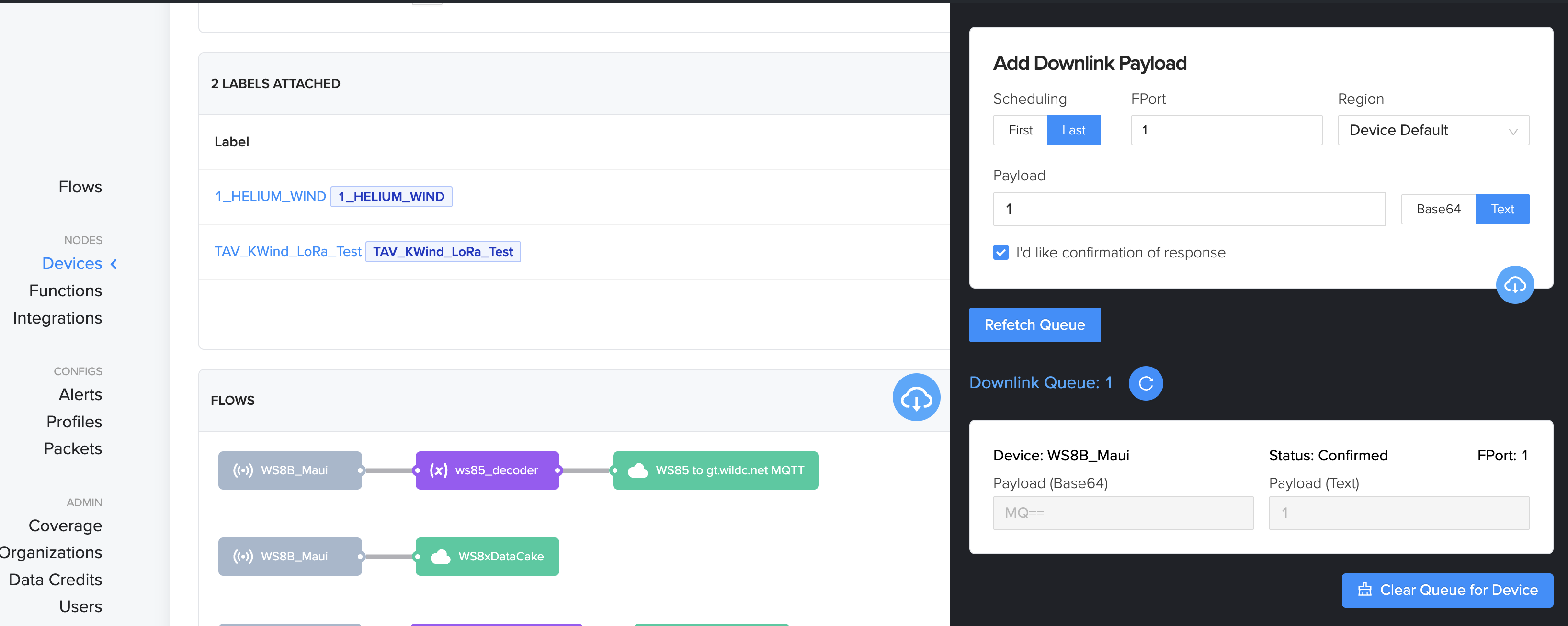

-Interval LoraWan WS85 Station -UART-RAK4630 -Helium Netzwerk
- Downlink interval Helium Netz 1-10 min

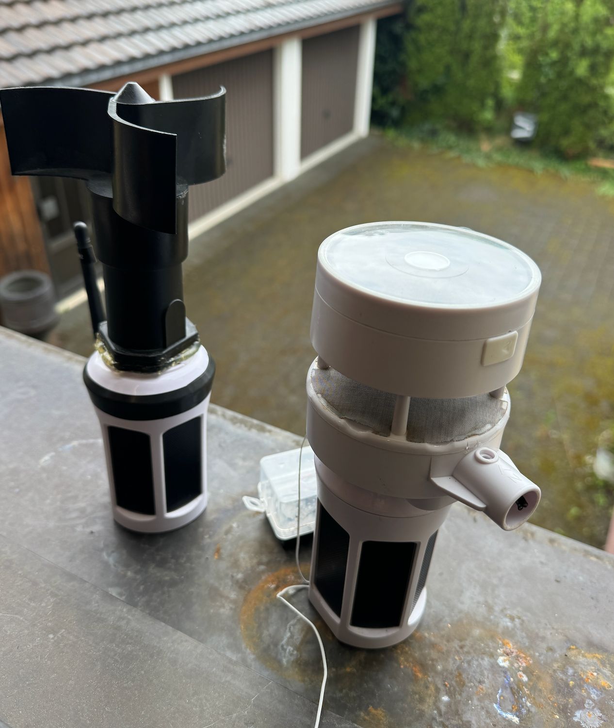

Re: Wetterstation für Gartenhütte ohne Strom
Ecoflow
LoraWan WS80 und PCE Anemo ...
-Lora Boards RAK 4630 und Cubecell AB01 V2
-Zweites Leben für defekte Tempest Stations ...Solar Power Management für Lora Stations
