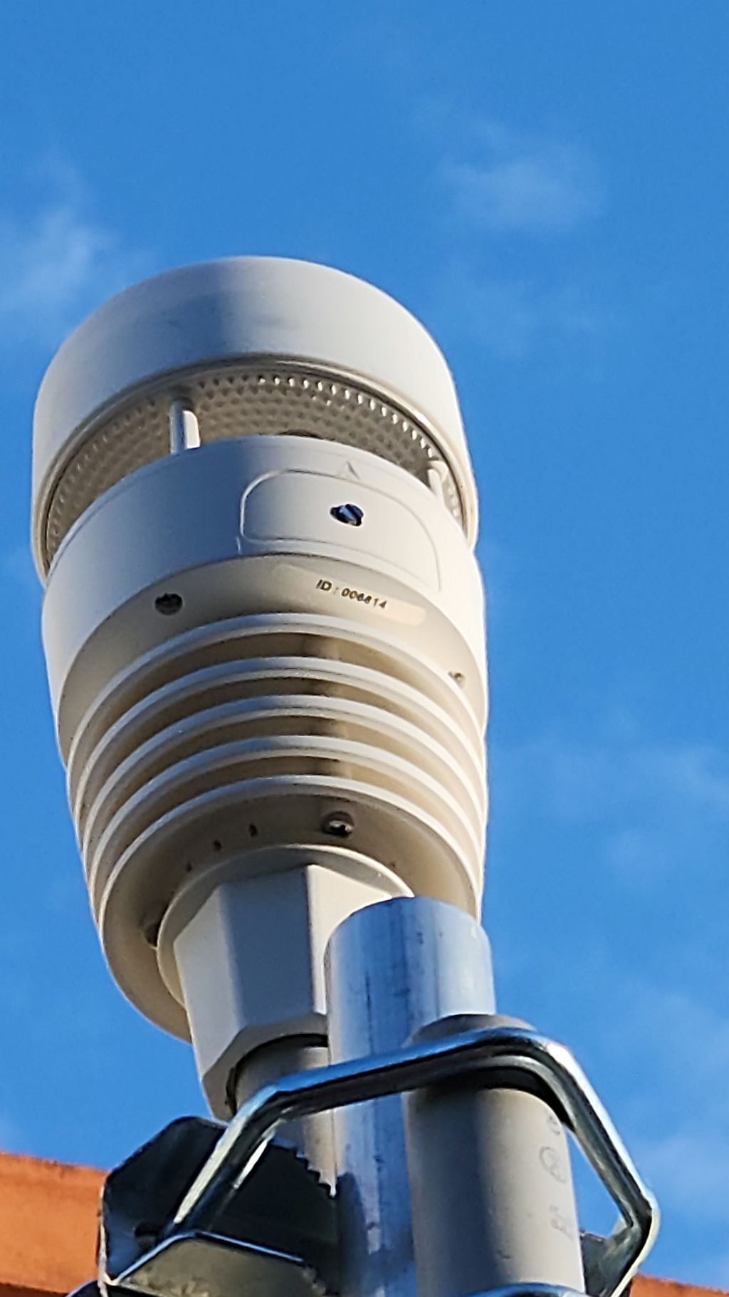

Das könnte einfach eine Folgeerscheinung sein - m.E. besteht kein Zusammenhang zwischen dem Sensornamen (dem Text) auf der SensorID Seite und der registrierten Sensornummer. Die Position ist entscheidend. Dort könnte auch "Pustekuchen" stehen.
Der MO-Aufkleber könnte auch vom Gehäuselieferanten stammen bzw. zur Unterscheidung beim Zusammenbau angebracht worden sein. Es ist nur eine Fabrik, ein Hersteller, aber unterschiedliche Wiederverkäufer und unterschiedliche aufgedruckte Texte und Markennamen. siehe auch: https://www.wetterstationsforum.info/vi ... php?t=2292
Und wie der Aufkleber aussieht: s. vorigen Post mit dem FAQ-Hinweis (FAQ 27)
bzw. Foto
