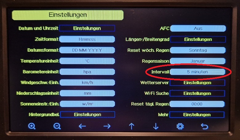

Das heißt, die SD-Karte wird automatisch zur Datensicherung verwendet, sobald sie eingelegt ist?
Was ich nicht gefunden habe: wo kann man denn das Sicherungs-Intervall ändern oder ist das fest auf 5 Minuten?

Gyvate hat geschrieben: 05 Nov 2024, 12:19 Einmal auf Zahnrad drücken und genau hinschauen 8-)
Froggit Handbuch Seite 34 (wenn auch nur eine jedoch aussagekräftige Überschrift).
Ok, danke.
Im Einstellungsmenü "Einstellungen" erkenne ich jetzt erst tatsächlich einen Punkt "Intervall: 5 minuten". Diesen Punkt hatte ich nicht als Einstelloption für das Abspeichern der Daten auf der SD-Karte wahrgenommen. Jetzt weiß ich es besser. Im Menü "Betriebseinstellungen" wäre der Punkt neben "Datensicherung" evtl. besser aufgehoben.

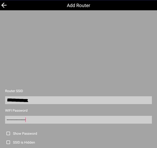

Jetzt blinkt auch ein Wifi-Schirmchen rechts oben hektisch. Mit der Tastenkombination SET und ALARM 5 Sekunden lang gleichzeitig gedrückt scheint das Gerät in einen Koppelmodus zu gehen, wird aber nicht im heimischen WLAN erkannt. Auch mit der WS View Plus App gelingt das nicht.
Aber: die alte WS Tool App schafft es schließlich! Über die Funktion "Add Router":
WH2626_WS Tool_1.jpg (16.13 KiB) 1571 mal betrachtet
Zwar gibt es immer wieder diverse Fehlermeldungen (App beendet, bitte Flash Speicher leeren, Fehler in der App, ...), aber schließlich wird beim 4. oder 5. Versuch die Konsole erkannt und kann mit dem AP Namen "ESP_xxxxxx" im heimischen WLAN angemeldet werden. Ein UI hat diese Konsole (natürlich) nicht, somit bringt ein Aufruf der IP-Adresse im Browser nichts.
