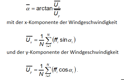

So, jetzt habe ich nochmal in einer Spezifikation des DWD (siehe #8) nachgeschaut. Da steht:
<< falls ff= 0 : setze alpha = 0° >>
Falls die (mittlere) Windgeschwindigkeit 0 ist, sollte auch die Windrichtung auf 0 gesetzt werden. Komisch, ist aber wohl so.

u = SIN(w * pi / 180)
v = COS(w * pi / 180)
w in Grad!
Die Rückrechnung unter Quadrantenabfrage:
winkel = ATN(ABS(u) / ABS(v)) * 180 / pi
Und wenn v -> 0 geht haben "wir" ein Problem :ugeek: . Deshalb gibt es folgende Festlegung in diesem DWD-Papier, auf das Michael in #8 verlinkt hat:
   if (fabs(v) < 0.0001) // Almost zero
      if (fabs(u) < 0.0001) // Almost zero
        Serial.print("0.0");
      else if (u < 0.0)
        Serial.print("270.0");
      else
        Serial.print("90.0");
    else
      // Siehe Formel oben
Division durch Null

Anhand des folgenden DWD Papiers wird die der X/Y Wert mit der Windgeschwindigkeit ff multipliziert. Wenn die Windgeschwindigkeit 0 ist ist auch der Teiler 0.
