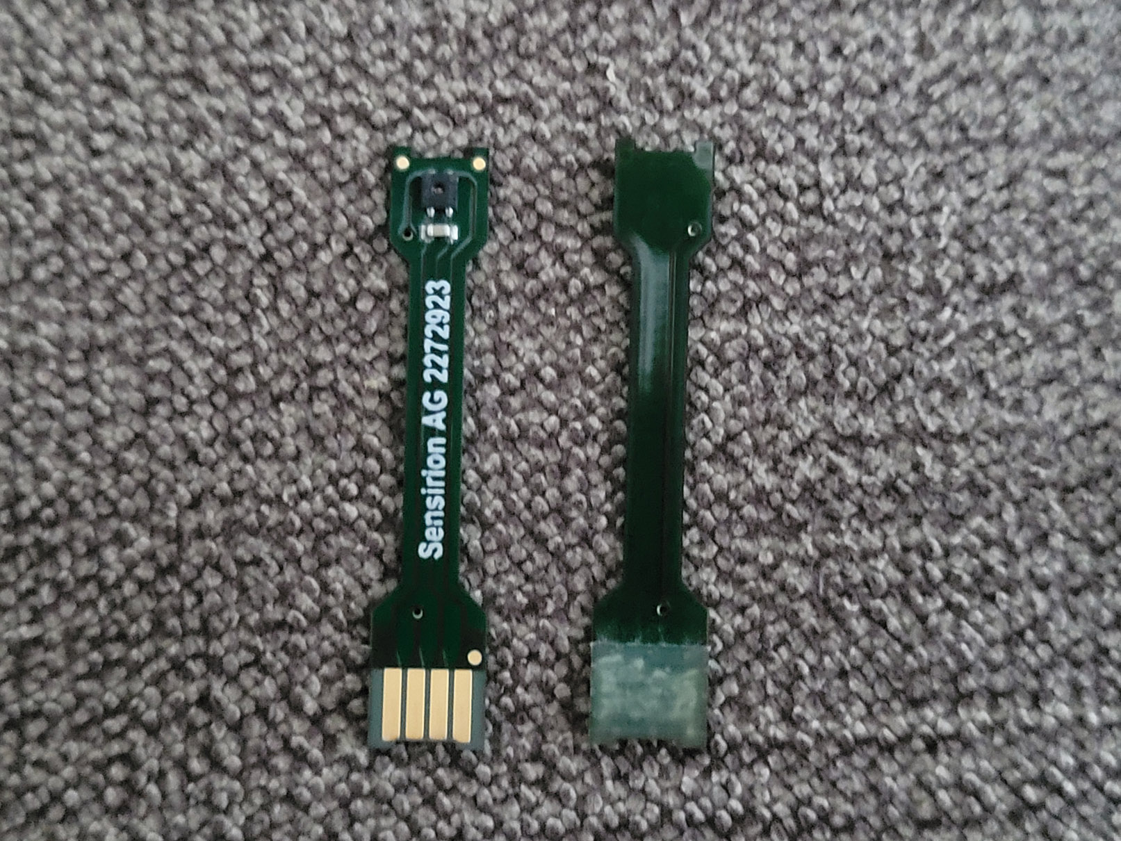

So, ich wollte es nun einmal genau wissen und habe mir von Sensirion das SEK Evaluations Kit mit dem SHT45 bestellt, der z. Z. das Flaggschiff der Sensoren mit +/-0.1 K und +/-1 % darstellt. Das Ganze gleich mal ausgetestet....und was kann ich sagen....? Ich bin beeindruckt: Über Magnesiumchlorid (33%) wurden 33.7 % und über Kaliumsulfat (97.5%) sogar der exakte Referenzwert erreicht.
Die Spezifikationen wurden also voll eingehalten. Damit scheint für mich gesichert, dass es sich bei den Ecowitt-Sensoren nicht um originale SHt's sondern um günstigere Kopien handelt. Da mit den Kit gleich 3 Stück SHT45 geliefert wurden ist der Wunsch jetzt natürlich groß den Klon gegen den 45er auszutauschen.
Ich besitze aber weder das nötige Know-how noch die notwendige Ausstattung für so einen Eingriff. Würde sich jemand an so eine Sache heran trauen oder kennt jemand der damit Erfahrung hat?
Gruß Lars
Gruß Lars
Re: Genauigkeit der SHT35-Sensoren (WH32/31_EP)
Hier sind die guten Stücke....Vorder- und Rückseite
- Sensor.jpg (480.33 KiB) 1908 mal betrachtet

Hallo!
Bei diesem Rastermaß ist das kein Problem für einen Elektroniker mit SMD-Lötstation.
Mike
Mike

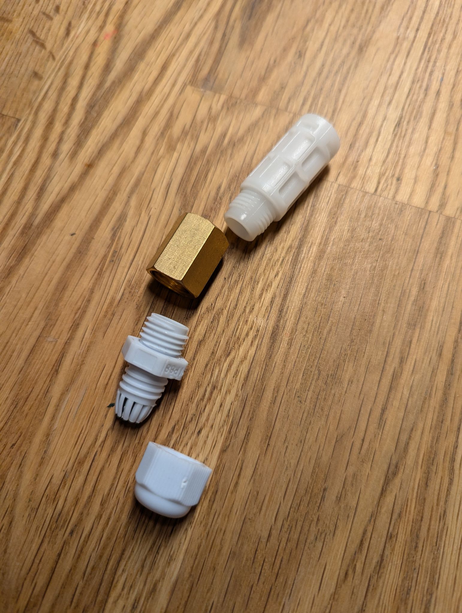

Ich hätte da noch diesen Staubschutz, der wäre wie gemacht dafür.
Kann ich ohne weiteres verarbeiten. Wie kommt man an das Set? Schicken die an jeden die Samples oder nur an Unternehmen?
