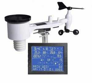

Und wo soll nun der bauliche Unterschied zu einer Ecowitt sein? Ich kann mir nicht vorstellen, dass man da an der Sendetechnik Änderungen vorgenommen hat...

Grundsätzlich sendet die Konsole (hier WH2315) nicht sondern empfängt die Daten etwaiger Sensoren passender Frequenz in Reichweite.
Ein GW1100 sollte durchaus in der Lage sein, Daten des Kombi-Sensors WS69 zu empfangen - sofern beide die gleiche Frequenz haben.
Du solltest zuerst also die unterstützte Frequenz der 3 beteiligten Geräte feststellen.
Wobei selbst bei gleicher Frequenz eine Kompatibilitaet NICHT gegeben ist, wenn eine andere Modulation genutzt wird.
Wenn es sich tatsaechlich um eine uralte WH2315 (und nicht WS2320) handelt, koennte dies ein Show-Stopper sein - siehe Beitrag 8.

Na, dann musst Du Dein Vorstellungsvermögen etwas erweitern ....
Die WH2315 ist tatsächlich ein recht altes Modell - und die dazugehörigen quasi-Einzelsensoren, die Vorgänger des WH24, dem "Boot", senden meines Wissens noch mit ASK, also amplitudenmoduliert, was die seit ca. 2018 hergestellten Fine Offset/Ecowitt-Konsolen nicht mehr verstehen, da sie auf FSK (frquenzmoduliert) ausgerichtet sind. Die 868 MHz reichen da allein nicht - und deshalb kann auch ein GW1x00 die Sensordaten nicht verarbeiten.
Das hatte mir FO/EW vor nicht allzu langer Zeit, so weit ich das erinnere, noch mal bestätigt.
Die Bilder zuvor stellen übrigens keine WH2315 sondern eine WH2320E/WS2320 Konsole dar - deren Aussensensor (WS69) kann von einem GW1x00 empfangen werden.

Hallo ihr beiden,
erst mal vielen Dank für eure Mühe. Mir ist der unterschied von AM und FM durchaus klar und dass das nicht miteinander kompatibel ist. Aber im Flugmodellbau hat man AM schon in den 80ern aufgegeben...
Die abgebildete Renkforce (also: Conrad)-Konsole ist die WH2315 (noch mit USB und sonst nix). Dass die rein als Empfänger fungiert ist mir auch klar. Ich will ja auch nicht die Konsole auswerten, sondern mit dem Gateway die Daten an eine Auswerteeinheit, die NICHT die Konsole ist, weiterleiten und damit das fehlende WLAN-Modul dieser Konsole ersetzen.
sonst bräuchte man ja auch kein Gateway, gell? Die Konsole soll dann nur noch als Anzeige der aktuellen Daten dienen.
Jetzt werde ich halt mal die Sensoreinheit runterholen und die Bezeichnung ablesen und dann eruieren, ob die AM oder FM funkt...
